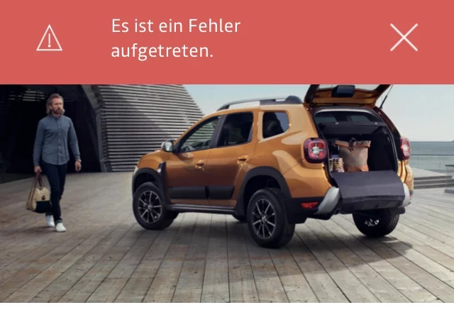

Bei mir geht immer noch nichts :-(
Nachdem ich ja das Laden nicht stoppen/starten konnte aus der App, weil schlicht der Button dafür gefehlt hat. Hatte ich letzte Woche nochmal allesvollständig gelöscht.
Mir die App dann neu geholt, nach 24h tauchte dann auch die Möglichkeit zum Syncronisieren wieder auf.
Diesmal los zum nächstgelegenen Mobilfunkmast und nochmal synchronisiert.
Jetzt funktioniert alles so wie es ( zum jetzigen Zeitpunkt) soll

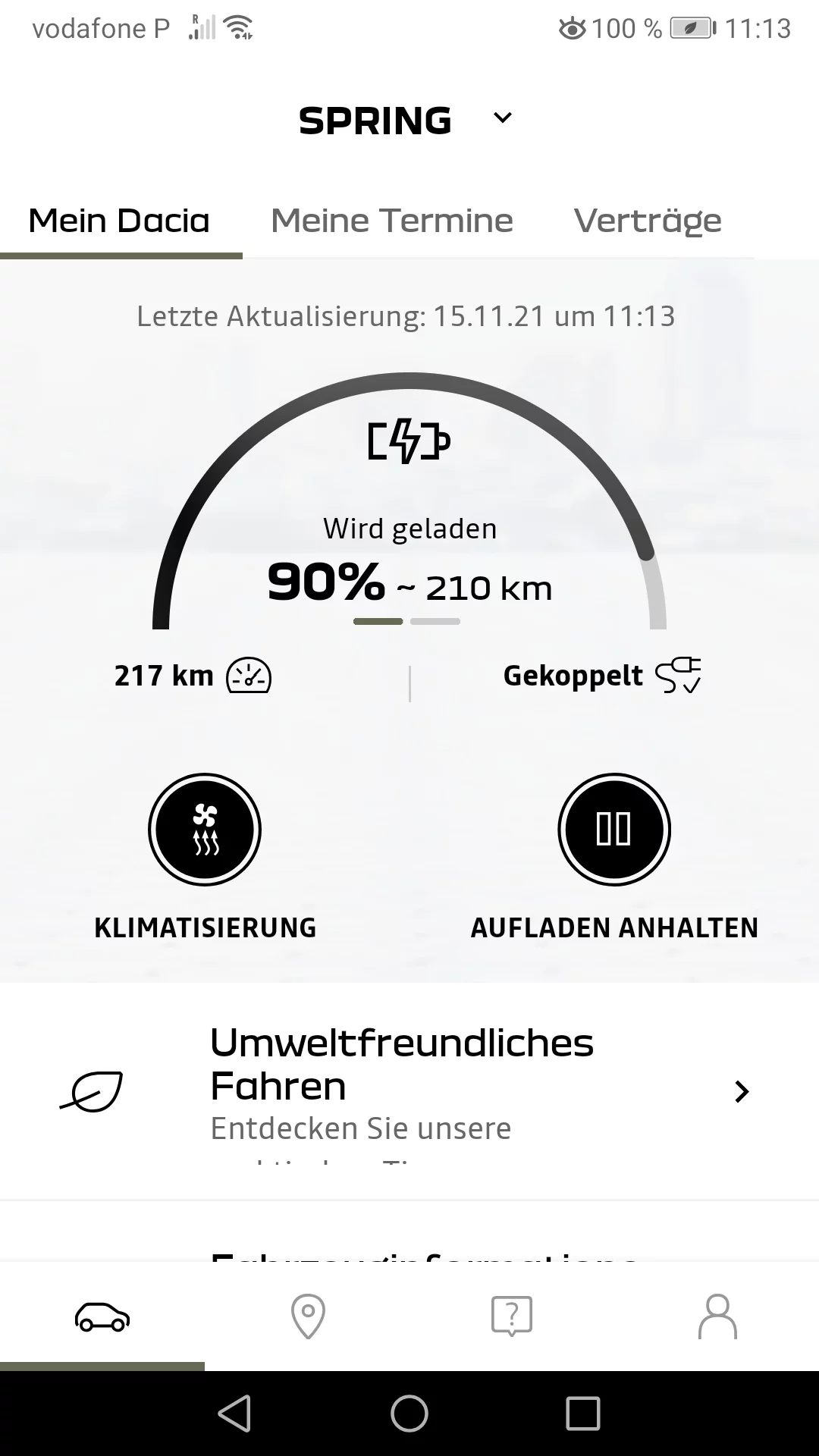

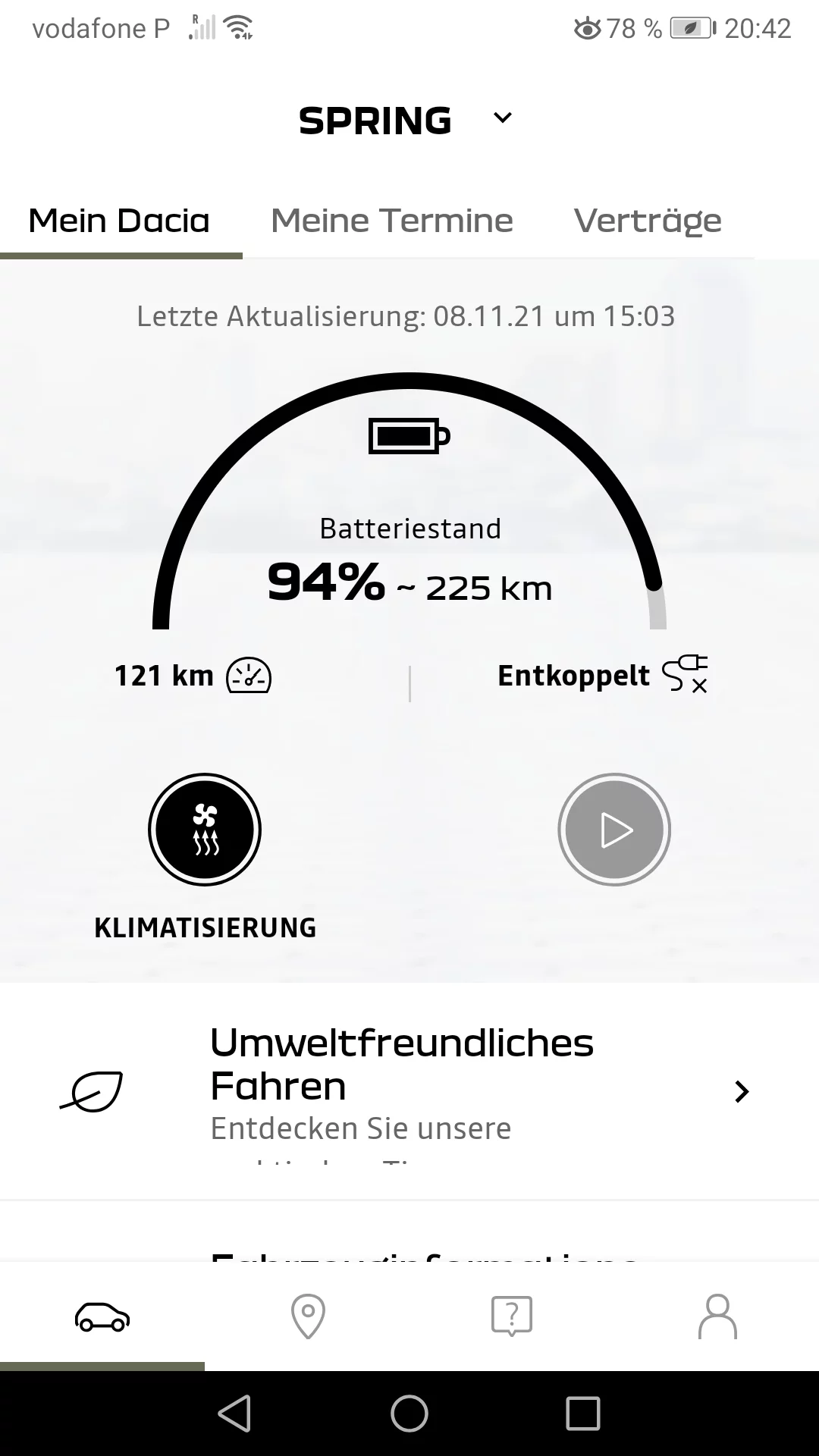

Bei mir funktioniert es 90 Prozent
1.beim Laden
2.Ladeunterbrechung
