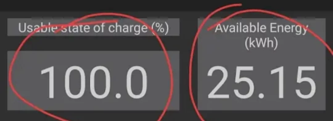

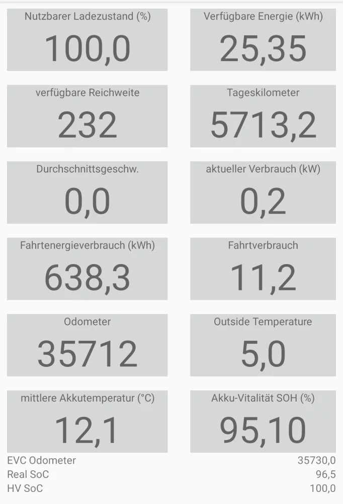

Wie wir es mittlerweile wissen und auch schon oft darüber geschrieben haben die SOH Anzeige die der Spring liefert ist deutlich Herstellerfreundlich programmiert. Vielleicht können wir jedoch genauere Werte berechnen indem wir die verfügbare Energie beobachten und vergleichen (es sei den die ist genau nach den gleuchen Prinzip programmiert ) Leider können die 21'er und die frühen 22'er mit keinen anfänglichen Werte dienen. Damals gab es Canze noch nicht. Also wieviel Energie in den neuwertigen Spring reinpasst bei 100% wäre interessant zu wissen. Zum vergleich in einem 21'er mit ca. 35tkm passen noch 25,15kWh / 25,30kWh rein
Wer zufällig auf 100% lädt und mit Canze ausliest, bitte auch hier die Infos posten 😍

Okay, den Dreisatz hatte ich noch nicht gemacht, also bringt uns das auch nicht wirklich (genauer) weiter, schade
Ich hab da ein kleines Problem mit, da ich zwei Screenshots von letztes Jahr Febuar/März habe wo bei dem späteren Screenshot sich andere Werte für den Ladezustand ergeben welchen nutzt du? Den nutzbaren oder den realen?

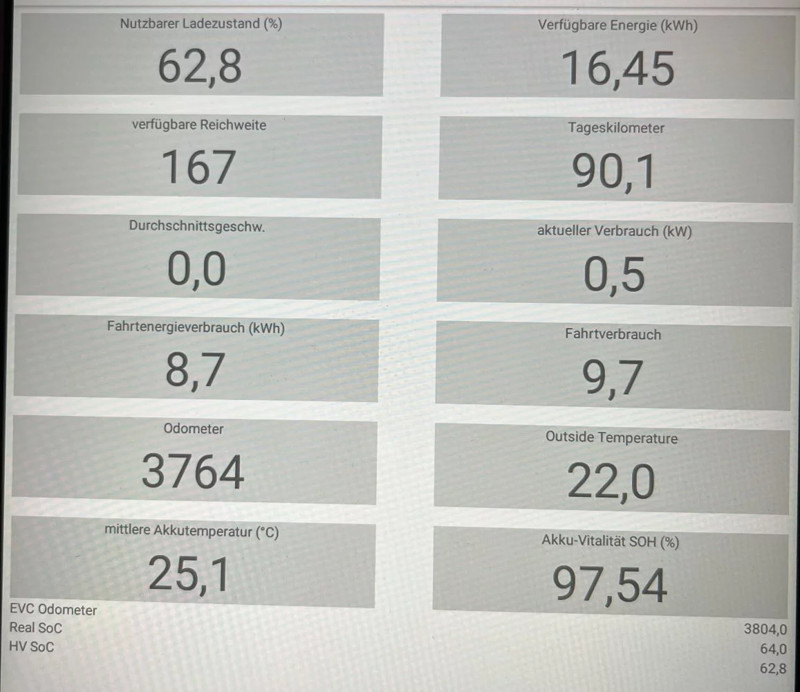

Bei den 100% SoC im Display ist zu beachten, ob der Akku auch wirklich "voll" ist.
Fraglich ist auch, ob man wirklich auf 100% laden möchte, oder ob das in Wirklichkeit nicht schon 103% sind. Als ich kürzlich auf 100% geladen habe. War gem. CanZE noch fast 1kW nicht geladen ... also auch über 3,5%
Eher was für die Praxis und auch für "nur" 80% Lader sind ggf. folgende Werte in CanZE+
1. Verfügbare Energie
2. Energie bis voll geladen
Zusammengerechnet komme ich bei unserem Spring (~3500 km) aktuell auf 26,72 kWh.
Zu beachten sind auch die Messtoleranzen. Alles kleiner 5% ist TOP. Daher sind kleine Abweichungen ggf. auch "Fehler" in der Messung ....

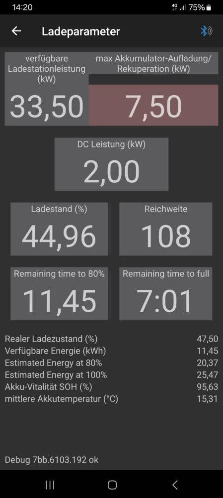

Bin grad am Laden.
Wenn mir bei SoH 96% gut eine kWh fehlt wären das bei SoH 75% knapp 7.
Also eben ein Viertel der Gesamtkapazität.
So viel zu den Rechenwerten...
@bruder-maert Passt doch alles relativ gut zusammen.
Bei deinem SoH von 95,63% wären es rechnerisch 25,62 kWh.
CanZE+ zeigt erwartet bei 100% 25,47 kWh an. Weniger als 1% Unterschied.
Akku ist auf ca. 15°C.
Ich würde davon ausgehen, dass bei 25°C noch die eine oder andere Wh zusätzlich aus dem Akku mehr entnommen werden kann.
