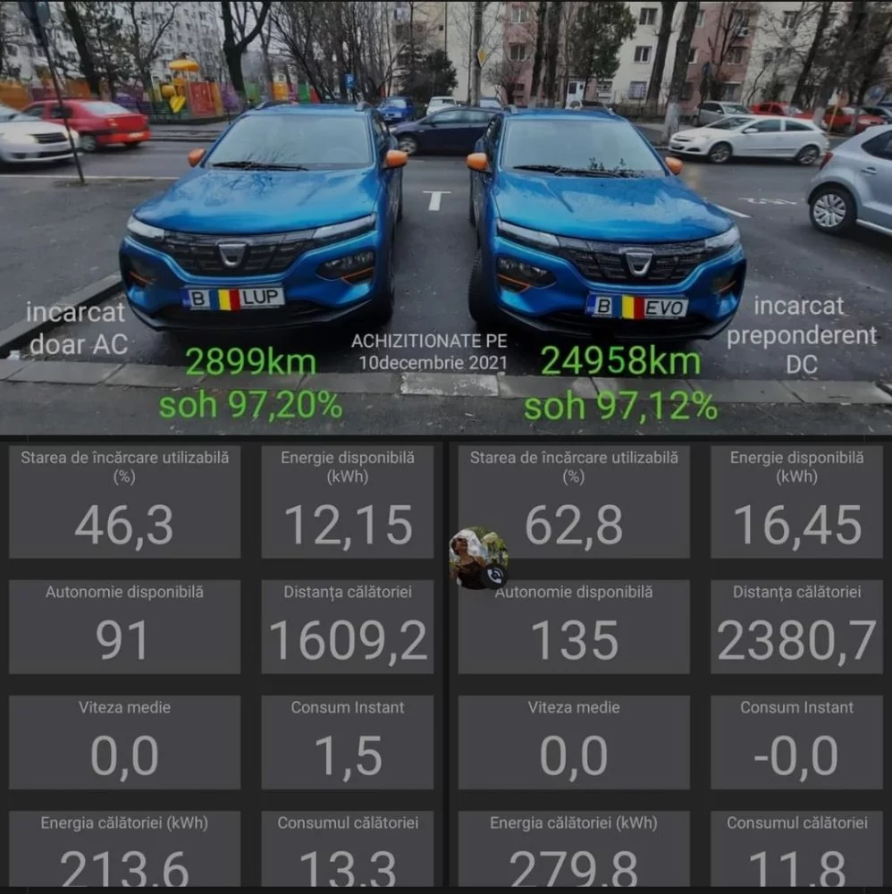

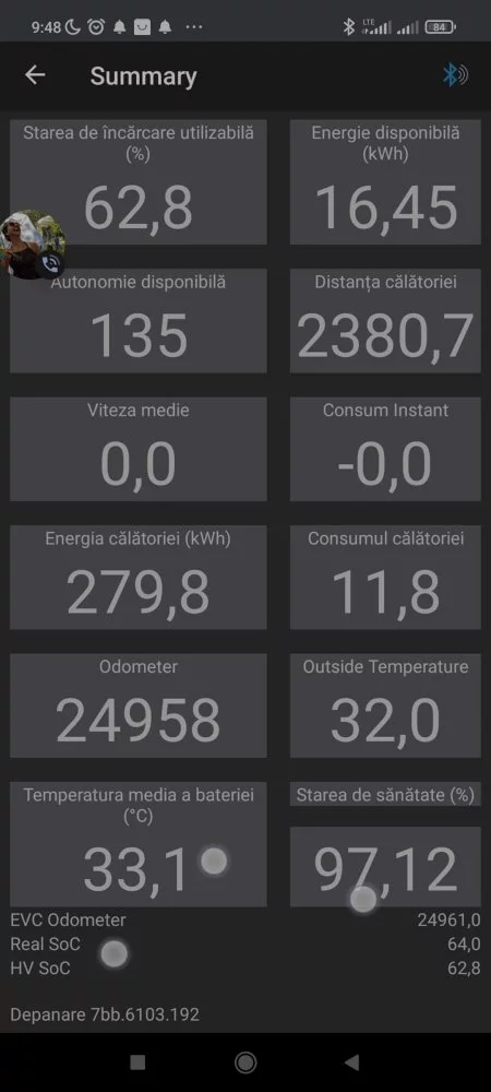

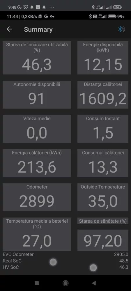

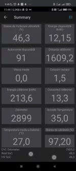

Interessanter Ansatz! Und ja, Du hast recht, bisher haben wir SOH immer mit Kapazität gleichgesetzt - obwohl das aber ja nur ein einzelner Aspekt der Akkugesundheit ist.
Allerdings kann der Spring-Motor mit max. ca.35kW den Akku auch nur bis max ca. 1,3 C belasten - also lächerlich wenig im Vergleich zu Modellbauten, die dem Akku ja auch gut mal 30 oder mehr C abfordern. Evtl. Ist das daher hier nicht so relevant.
