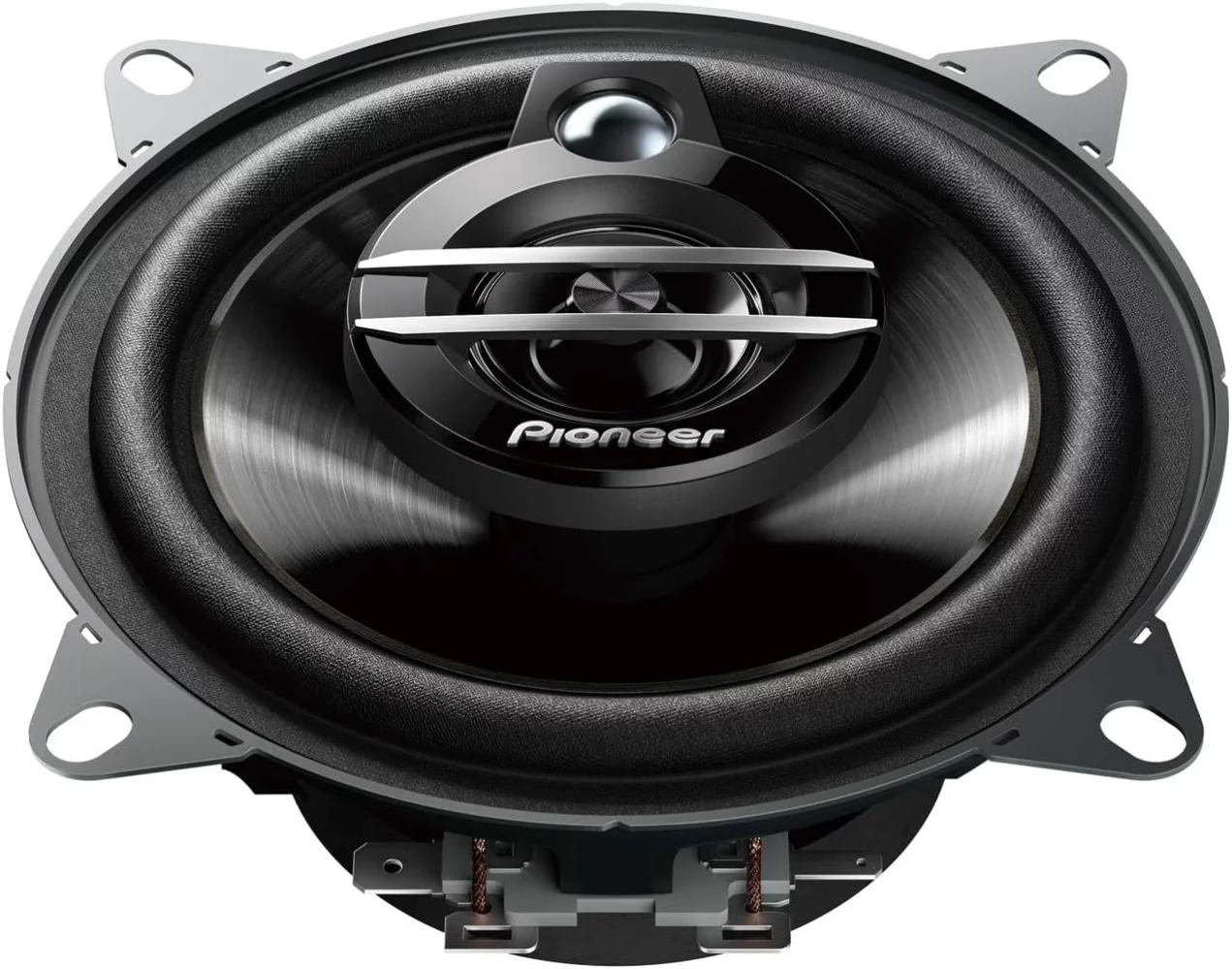

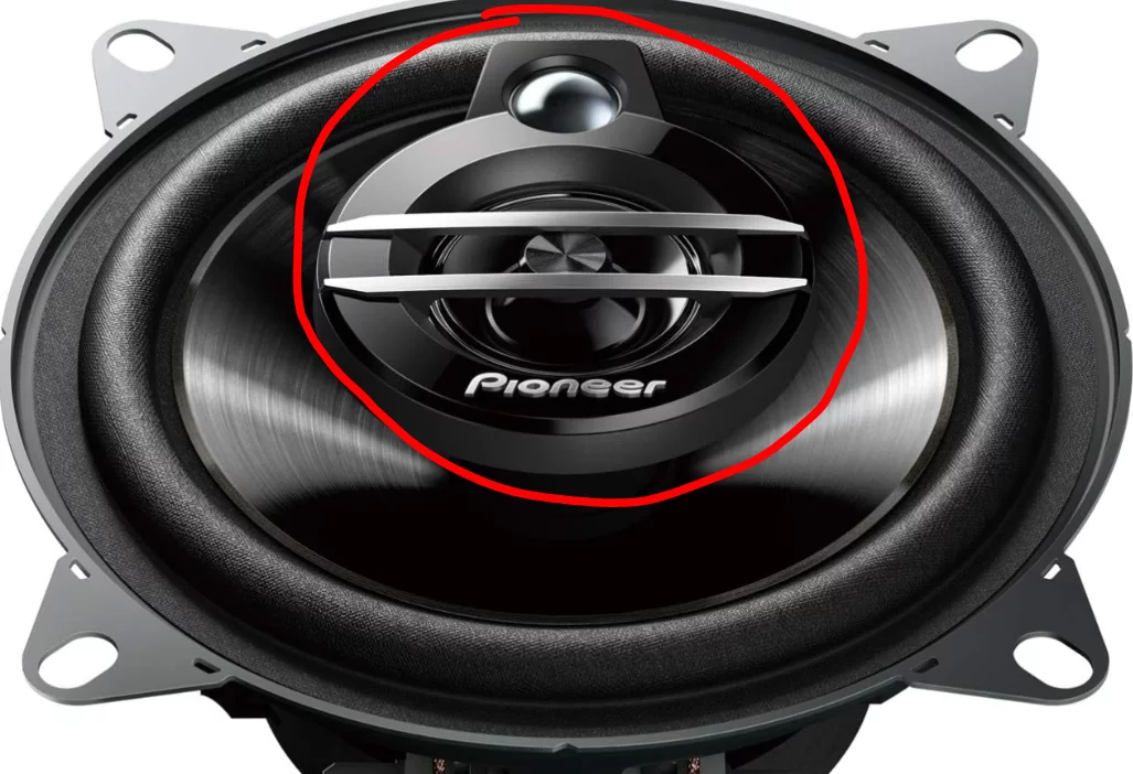

Naja, der tieffrequente Bereich fehlt mir ja nicht. Im Prinzip brauche ich den auch nicht von diesen Lautsprechern, da ich ja den Subwoofer verbaut habe.
Die Mitten und die Höhen strahlen ja anhand des Lautsprecheraufbaus direkt nach oben ab.
Aber du hast wohl auch recht, dass ein Teil der Mitten von der großen Membran einfach nicht vernünftig abgestrahlt werden können, da der Resonanzkörper dahinter fehlt und das wohl der Grund ist, dass der Lautsprecher sich nicht nur schrill anhört, sondern auch blechern.
Werde mal mit euren Tipps versuchen ein festes Gehäuse für den Lautsprecher zu basteln.
Wird aber vermutlich nichts daran ändern, dass die Höhen so unangenehm schrill sind.
