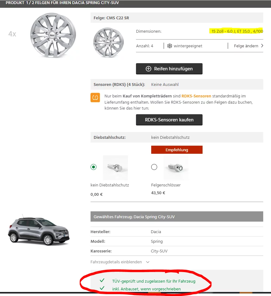

Der Hersteller der Felgen hat dieses bereits gemacht. Solange das Fahrzeug im Serienzustand befindet, die Reifengröße laut ABE montiert sind, Eintragungsfrei. Die ABE ist mitzuführen und bei Kontrolle vorzuzeigen.

Bei allen Felgen die ich gefunden habe mit 185er Reifen steht eine Abnahme und Anpassung der Radkästen😰
@Godehard
Ne Felge und Reifen stehen so in der ABE drin ohne irgendwelche Arbeiten die zuzätzlich gemacht werden müssen.
Bin such nicht der einzige der die Felgen und die Reifenabmessungen fährt.
Da waren hier im Forum schon einige vor mir die die Paarung genommen haben.
Nehme slles zurück. Die Felge scheint die einzige zu sein bei der nix gemacht werdem muss. @Don Spring Du hast auch nix am Spring geändert, oder?
