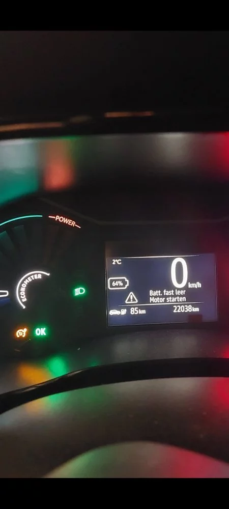

12-Volt-Autobatterien sind seit einigen Jahren generell von geradezu unterirdischer Qualität. Da spielt es leider auch keine Rolle mehr, von welchem Hersteller die sind.
Wenig tröstlich, dass die Dinger billiger geworden sind. Noch vor ein paar Jahren hat man 100 Euro für ne kleine bis mittlere Batterie gezahlt, die dann aber 10 Jahre gehalten hat. Nun sind es nur noch 60 Euro, aber oft erreichen die jetzt keine zwei Jahre mehr. So viel zum Thema Nachhaltigkeit...

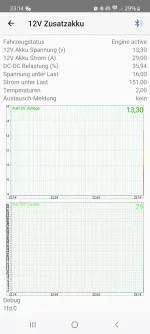

Tausch' die Batterie also einfach aus und schau', ob der Fehler dann weg ist, was ziemlich wahrscheinlich sein dürfte.
Klar: Bei nur 18 Monaten wäre es ein Garantiefall. Aber zumindest bei meinen Erfahrungen wäre es mir zu blöd, wegen 60 Euro mit dem Autohaus einen Termin in sechs Wochen zu vereinbaren und dann darüber zu diskutieren, ob nicht vielleicht doch ein Bedienfehler meinerseits vorliegt.
Sehe gerade den zeitgleichen Beitrag von Hans:
Ja, vor dem Tausch der Batterie erstmal wie bei jedem PC erstmal ausschalten und wieder einschalten!
