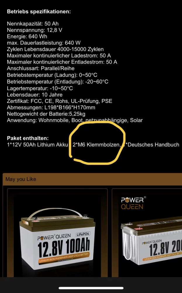

Ich habe mir den PowerQueen-Akku nun auch bestellt… bin einfach sehr neugierig 😄
Als Poladapter habt Ihr für den PowerQueen M6-Poladapter gekauft, richtig?
Die haben irgendwie einen recht stolzen Preis für das bisschen Stahl.
....ich hatte diese Poladapter gekauft.
Allerdings war die Passform nicht so super...
musste oben etwas abschleifen.
