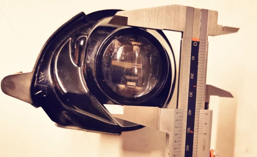

Da unten bekommst Du höchstens 5cm Durchmesser rein.
Die 4cm von djsunair würden also passen.
Etwas schwierig wird das Fräsen der Öffnung in den Blenden.
Aber auch das wird irgendwer mal Erledigen und uns Anbieten.

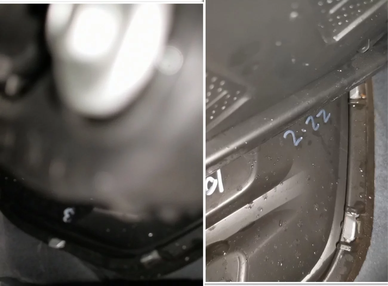

Moin,
ich habe mir das Thema für die warme Jahreszeit vorgenommen. Ich mag jetzt nicht unter das Auto krabbeln. Dann sind auch die Kunststoffe nicht so beinhart. Und heller ist es auch. Eine beheizte Garage habe ich nicht und dort elektrisch zu heizen kommt für mich nicht infrage, daher muss das Projekt warten. Der erste Schritt ist sicher die Blenden zu entnehmen. Die Befestigung der Nebler muss ja auch vibrationsfrei sein. In die Blenden einsetzen wäre natürlich perfekt - im Notfall reversibel durch Ersatz der Blenden.
Das Problem, die Klemmnasen in diesem Bereich wurden so konstruiert dass sie nur einmal reingehen,
beim rausdrücken gehen sie extrem schnell kaputt. Und da die Nasen Teil vom Vorderwagen sind, gibt
es keinen Ersatz. Bei den Seitenschweller vorne sind die Nasen noch schwächer, auch da ist bei einer
Demontage sehr oft ein neuer Schweller nötig. Die sind allerdings wesentlich preisgünstiger als die
Front. Es ist dann wohl einfacher mit der Lochsäge ein Loch in die Abdeckung zu bohren. Und wenns
schief geht bekommt man die Reste einfach raus, ohne die Front zu beschädigen.
