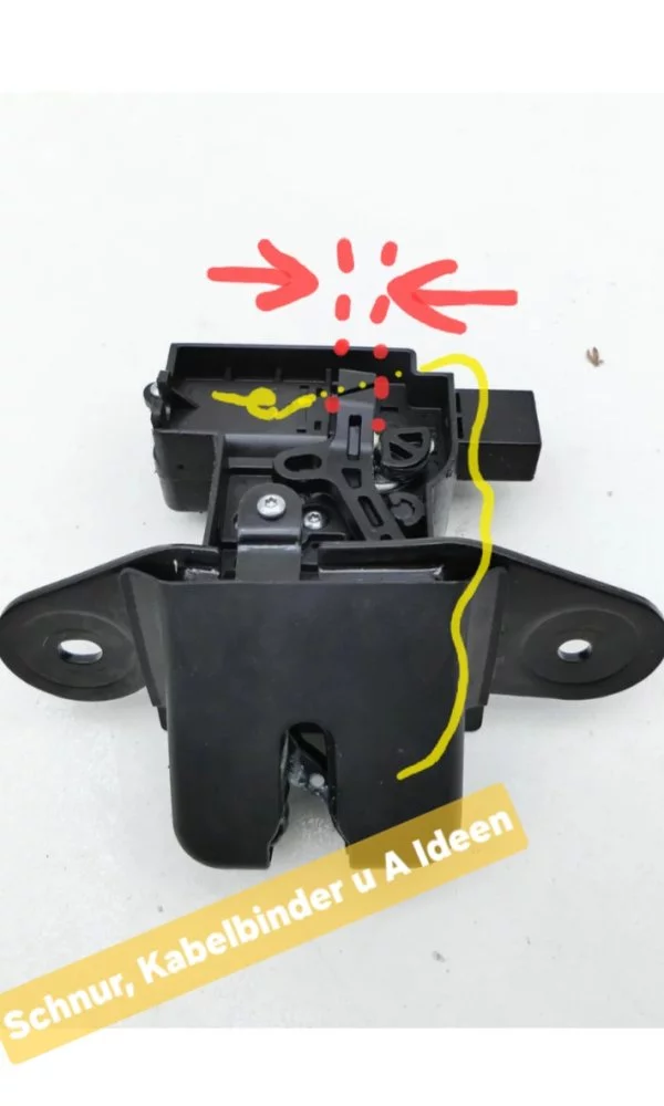

Schlosskasten in filigraner Bauweise:
TIPP:
Unbedingt in wenigen Schritten komplett herausnehmen...mhhh...sind schon 2 x M6 Schrauben...puuh😴...den 3 poligen Stecker entriegeln.
Nun wieder im ausgebauten Zustand anschließen und im " DIY Testmodus " den Fangriegel/ Bügel der Hecktraverse mit einem Schraubendreher "simulieren", wie beim 1.EinRasten und 2. Schließvorgang :
Auf Schwergängigkeit❗️ prüfen, Federn der kleinen beweglichen Mechanik prüfen, damit die angesteuerte Öffnerspule mit Rückmeldung auf Funktion geprüft werden kann...nur zu, Handy weglegen ...und machen👍
Viel Erfolg

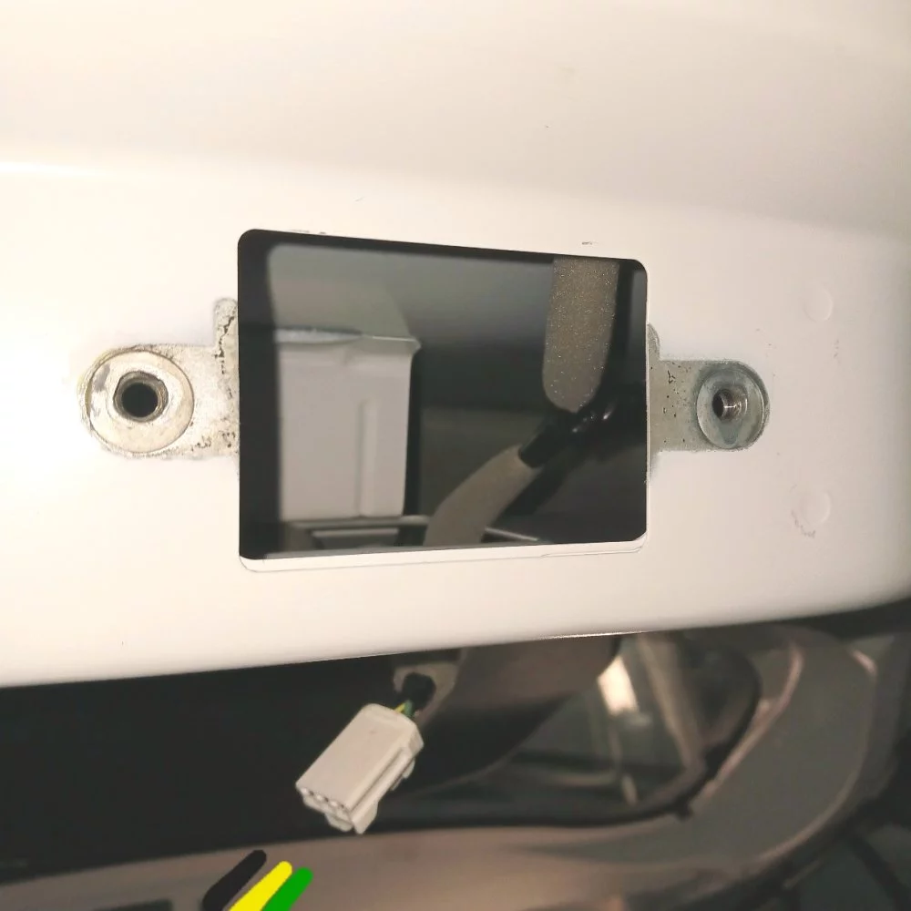

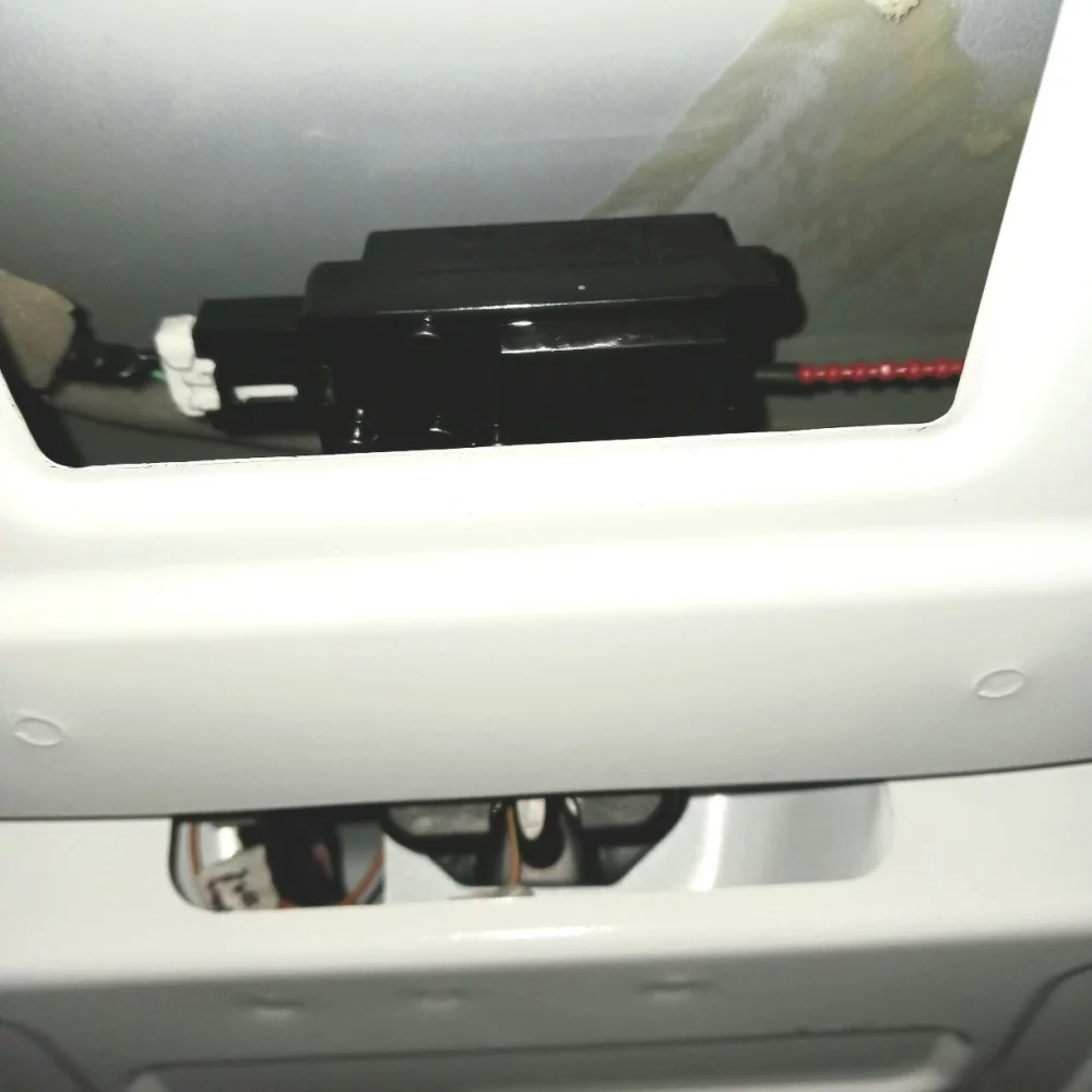

●NOTENTRIEGELUNG gleich hier anbringen, DIY Luxusversion in Rot🎁

Soooo
Provisorium erfolgreich montiert.
Nach Anleitung von Spring-zulala…..
Danke noch mal Also das Schloss bzw der Fanghaken hat einen weg. Ich habe auf
jedenfall nun eine lange Schnur dran, die ich noch am Gurt hintern Fahrersitz (Rückbank)
befestigt habe, Hintergrund ist, der Gurt hält mir die Schnur auf Spannung, damit die mir
nicht beim zuschlagen zwischen den Riegel und Fanghaken kommt. Ich kann nun das Fahrzeug wieder mit der ZV verriegeln, lediglich die Heckklappe muss ich über die hinterer Tür an der Schnur entriegeln bis es klack macht. Der Taster außen hat, da der Stecker abgezogen ist, erst mal keine Funktion. Damit komme ich erst mal die Tage über die Runden. Allen Danke für die tollen Tipps!

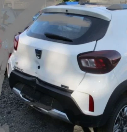

dann freue ich mich auch mit🤗, wenn die gestalterischen Möglichkeiten des angestoßenen Kontrahenten nicht noch stärker eingedrungen sind...i.Vgl. zu diesem Bild...DIY 👍 oder
Bring Mich Werkstatt ⛪🔧🗜⚒️💰
LG🌲
...hast DU ev. noch aktuelle Foto's zum Bestaunen 👀 ?
Den hat es schon ganz nett erwischt....Da denkt der Besitzer im ersten Moment: ist nicht viel! --und dann kommt das böse Erwachen.
Mal schauen ob ich mich morgen bei Tageslicht traue mal ein Foto einzustellen.
Aber auf jedenfall sehr ähnlich, nur bei mir hing die ganze Schürze oder wie man das
nennt (beim Verbrenner; Difusor) runter. Musste alles wie hochgebogen werden und
mit Panzertape fixiert werden. Stoßstange bei mir schlimmer, komplett eingerissen,
Heckklappe gleich.
