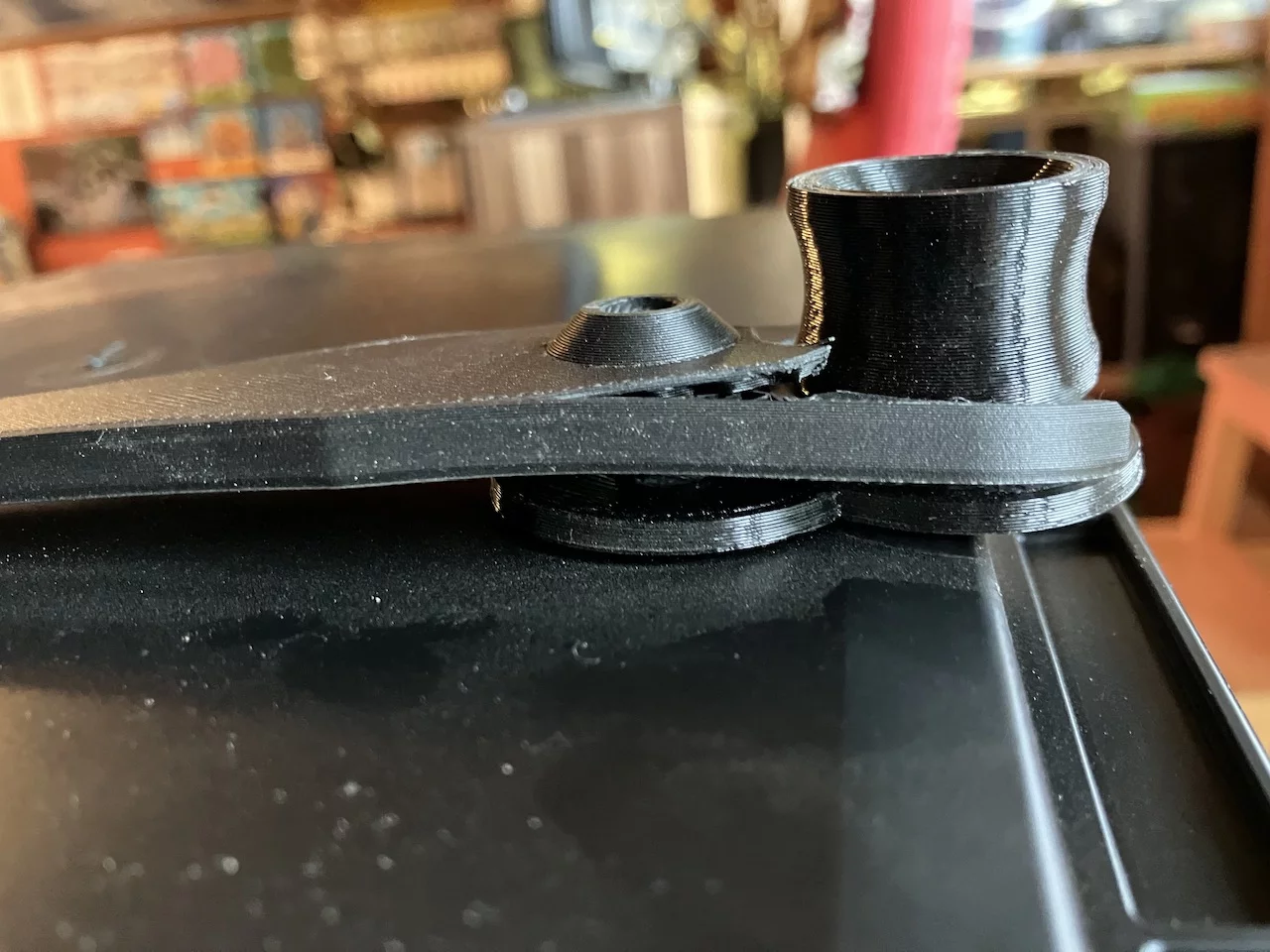

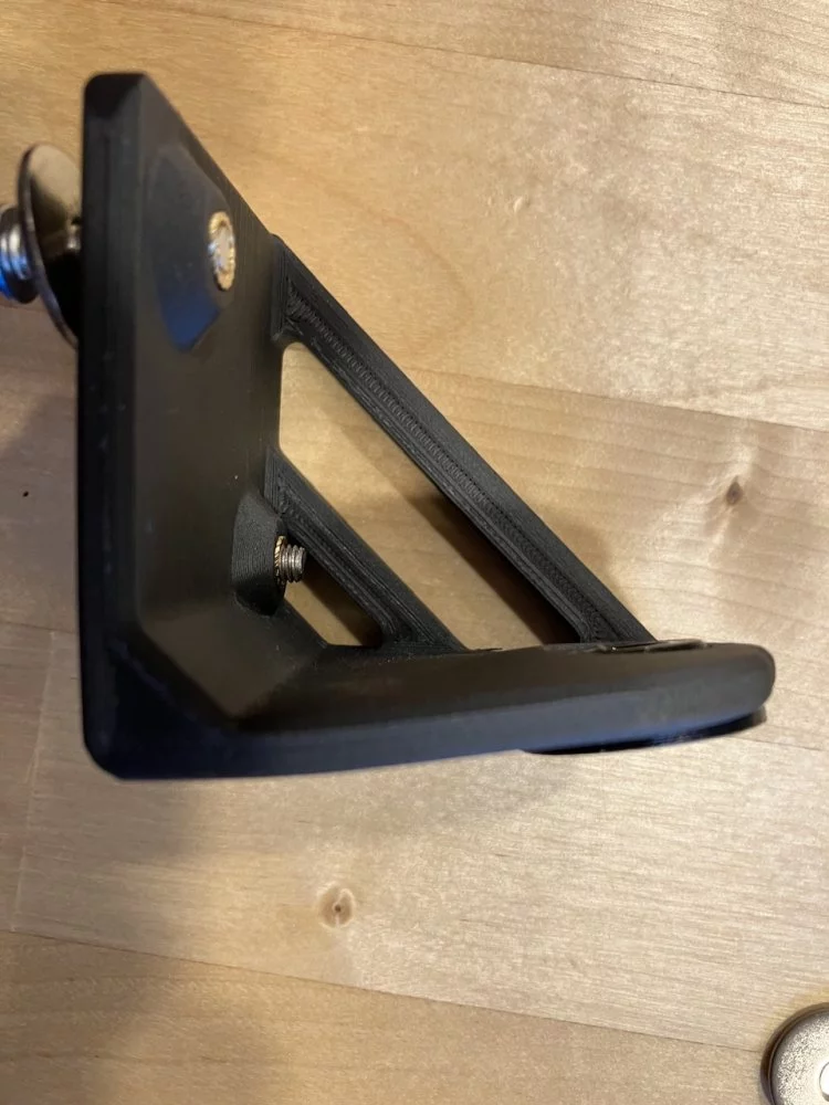

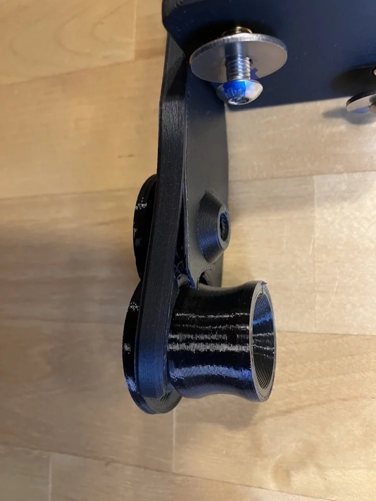

als Entwickler und Hersteller von diversen Frunk-Halterungen bei frunk-ev.de muss ich dem hier und ähnlichen Kommentaren widersprechen.
An unserem Beispiel des Frunks für den Spring hat sich die durch uns eingesetzte schwimmende Befestigung am Motorblock und der Gewindestange der 12 V Batterie als eine gute Lösung bereits bewiesen. Das Gewicht wird über drei Punkte verteilt und belastet nicht wie hier behauptet wird die Batterie, sondern die o.g. Gewindestange und wirkt somit direkt auf die Bodenplatte unter der Batterie.
Die Befestigungsmethode auf dem Motorblock ist nicht neu und wurde durch uns in den letzten Jahren bereits in einige Hundert diversen Fahrzeugen eingesetzt. Das sind mehrere Millionen Kilometer die diese Fahrzeuge zusammen zurückgelegt haben, ohne dass uns diese Befestigung (nicht mal auf Nachfrage) reklamiert wurde. Dabei sind Fahrzeuge mit einer Motorisierung von über 200 PS und die Frunk-Befestigung finden ausschließlich auf dem Motorblock statt.
Das Schwenken des Antriebseinheit dürfte den Ladekabeln also ziemlich egal sein, und solange der Frunk nur zum Transport der Ladevorrichtung verwendet wird, kommt zu keiner Überlastung der Einzelkomponenten.
Die Nummer mit der Gewindestange ist ja wohl absoluter Käse.
Die Gewindestange ist in die Bodenplatte eingehängt und wird durch die Verschraubung mit dem Batteriebügel auf Zug belastet. Wenn jetzt ein zusätzliches Gewicht auf die Gewindestange aufgebracht wird, wird der Zug auf die Gewindestange reduziert und das zusätzliche Gewicht wird über den Batteriebügel auf die Batterie aufgebracht. Eine Übertragung des Gewichts über die Gewindestange auf die Bodenplatte ist physikalisch unmöglich.
Selbst wenn vom Frunk überhaupt keine vertikale Belastung ausginge, weil nur eine horizontale Arretierung bezweckt würde, können die übertragenen Schwingungen zu Beschädigungen an der Batterie (z.B. zu Haarrissen) führen.
Wenn der Frunk herstellerseitig tatsächlich nur für die Aufbewahrung des Ladekabels vorgesehen ist, müsste der Anwender darauf hingewiesen werden - und zwar nicht nur in der Einbauanleitung sondern auch auf dem Frunk selbst. Das angegebene Maximalgewicht müsste entsprechend reduziert und das Volumen soweit verkleinert werden, dass wirklich nur das Ladekabel rein passt.
Da könnte man gleich auf den Frunk verzichten und das Ladekabel in einer auf der Unterseite der Motorhaube befestigten Netztasche transportieren.
Leider zeugt der Beitrag oben von @marco_spring davon, dass er das Problem bislang nicht bemerkt, und die entsprechenden Kommentare daher nicht verstanden hat. Nicht gut, da helfen auch eine Million km nicht.
Marco, der Spring- Motorblock bewegt sich während der Fahrt massiv ggü. dem Chassis incl. Batteriehalterung. Den Frunk gleichzeitig an beidem zu befestigen, stresst das Material durch die ständige Wechselbeanspruchung.

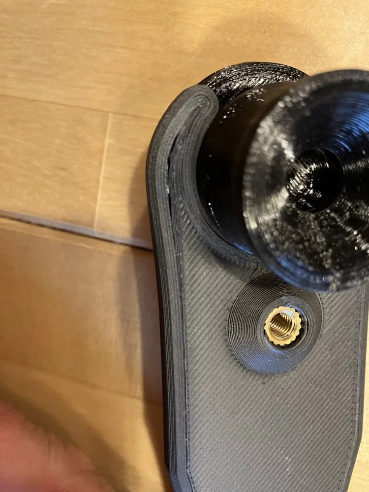

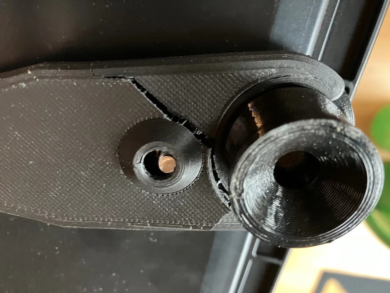

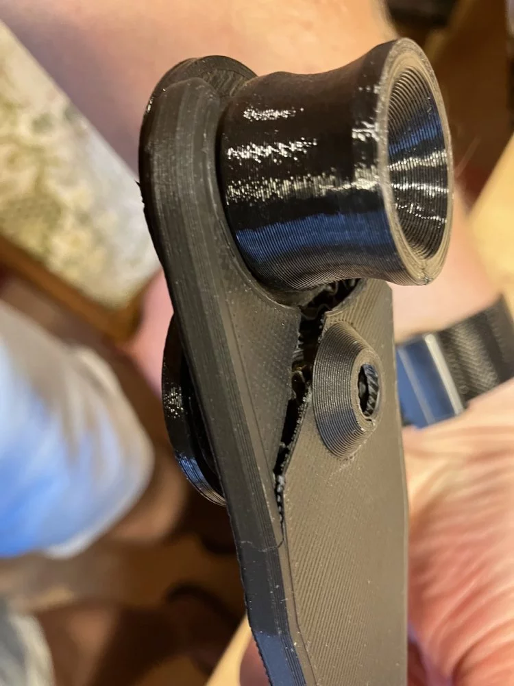

Ich möchte dazu eins sagen, das eine Befestigung nur am Motorblock, bzw. Nur an der Karosserie keine Probleme bereitet.
Allerdings ist jedliche Befestigung an Karosserie und Motoblock strickt zu vermeiden.
Hab gerade einen Frunk bei dem das so war, da sind die Gewinde aus den Bolzen ausgerissen und die Löcher zur Befestigung des Frunks am Motor sind durch das Gerappel vergrößert worden.
Mein Auer Frunk der nur am Motor befestigt ist funktioniert zu verlässig ohne irgendwelche Schäden.
Frunks die an der Karosserie befestigt sind und behelfsmäßig über die Batterie gehalten werden sollten auch keine Probleme machen.

Nach dem ich heute feststellen musste das mein 2. Frunk auch schon wieder anfängt sich loszureißen am Motor, habe ich nun meinen Händler kontaktiert, ob nicht der neue originale Frunk von Dacia den es für die neuen Springs gibt mit meinen Spring kompatibel ist. Sollte dies der Fall sein werde ich den nehmen, gerade da es auch eine Aktion auf Orginal Zubehör von Dacia gibt mit Rabatt.
Halte euch auf den laufenden.
P.S.: Bin mit den Frunks aus dem Zubehör durch. Kaufe keine von 3. Anbietern mehr. Habe die Hoffnung das der originale von Dacia passt. Wir werden sehen.
Ich habe bis jetzt mehr Geld für Frunks ausgegeben als für die Wartung des Spring, da könnt ihr mich verstehen das es jetzt was entgültiges sein muss was taugt.

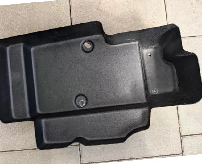

Hier die Aktion etwas runter scrollen:
Hier der Frunk den ich meine:
Das wurde hier doch schon beantwortet ob der Frunk passt. Der Sicherungskasten ist nicht an der richtigen Stelle. So habe ich es noch im Kopf....
Ja habe ihn angeschrieben der ihn eingebaut hat knapp ist es wohl. Aber wahrscheinlich lasse ich es und verzichte auf den Frunk.
Schade! Für mich ist der Fraunk sehr wichtig, sonst käme ich mit dem Platz im Autochen kaum aus. Aber jeder hat andere Anforderungen.
Geht knapp, aber der Sicherungskasten ist nicht mehr zugänglich. Diesen zu versetzen wäre technisch möglich. Ansonsten ist der Werksfrunk ok und preislich von manchen Bastelkonstruktionen nicht allzuweit entfernt. Die Dichtigkeit wäre noch zu prüfen, eine Zisterne unter der Haube braucht kein Mensch.

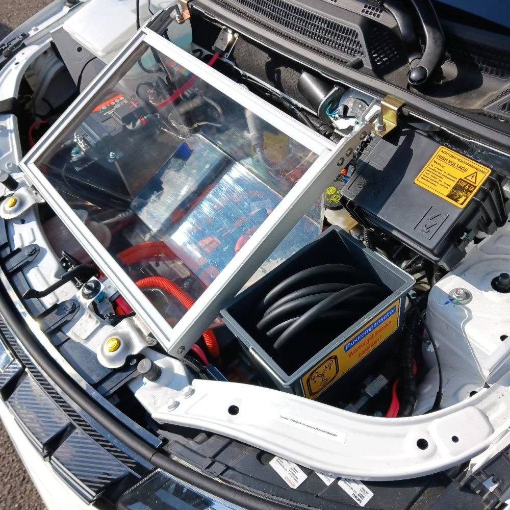

1. Klein, aber Fein:
geeigneter 10 Liter Behälter, formstabil auf der Fahrerseite links, befestigt mit 4x M6x20, hier im Bild mein HAILO 10L...direkt aus der guten Küche 👍 [bei mir herausnehmbar gestaltet]

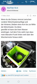

2. Marzahn Frunk für DIY mit Anleitung von Von Trier: empfehlenswert🏆

Alle kommerziellen Frunks ausser dem Dacia stehen zu tief und zu weit nach aussen. Wird Schmutz hoch geschleudert, sind Gummidichtungen notwendig, die bei einer Auflage auf der Karosserie nicht benötigt werden.
Gestern erst den Wagen gewaschen, vorher den Behälter entfernt und innen sind nur tote Fliegen, Schmutzwasser war nur aussen am Rande bis etwa 5mm nach oben. Die beste Frunkabdeckung die es gibt ist die Motorhaube, sie muss nur direkt drüber sein. Das ist der Fall wenn man eine Linie von der Karosserie vorne bis hinten zeichnet, dann bleiben immer noch 2-3cm Platz nach oben. Ich habe das vorher abgecheckt mit angebauten Messschieber, die Haube geschlossen und danach weiss man genau wieweit sie runter kommt. Die Dose ist nur aufgelegt, die Konstruktion mit 2x 4mm Schrauben + Nylon Rändelmuttern beferstigt, also ohne Werkzeug leicht in 2 Minuten herausgenommen und in der Zeit auch wieder eingebaut.
Hier mal Bilder nach dem ich heute nach dem Urlaub den 2. kaputten Frunk ausbauen musste. Jetzt lasse ich es. Ladekabel kommt unter Fahrer und Beifahrersitze.
