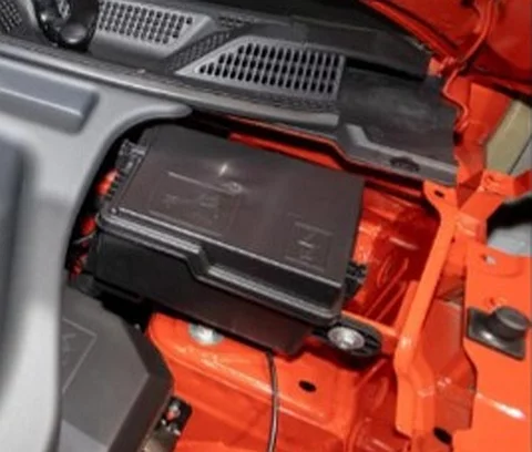

Die Fusebox im Wandel der Zeiten:
Hier in meinem 45er, MY22 (ohne Frunk, wg. TÜV und Wartung ausgebaut 😁):
Box am Originalplatz, in Originalgröße, geschlossen.
hier geöffnet. 2/5 sind umbaute Luft, - da ist genug Platz, um drei Schulklassen mit Dope zu versorgen.
entweder die Box verkleinern oder versetzen, die Kabel sind lang genug.

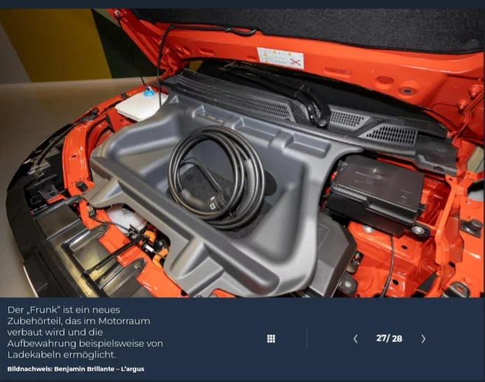

Hier die Box in einem 65er mit Frunk. Kommt mir die Box kleiner vor, oder täusche ich mich?
Hier die Box ebenfalls in einem 65er, versetzt nach rechts. Ob das werkseitig so ausgeführt wurde oder in Eigenleistung, kann ich nicht feststellen. Jedenfalls ist das machbar und ich ich würde das einer Bastelei am Frunk mit Lötlampe, Plastiksäge und Kleber vorziehen.

Das Bild mit dem orangen Spring zeigt ja das neue Modell und da ist die Box, wie man sieht, weiter rechts montiert.

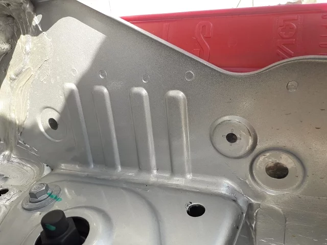

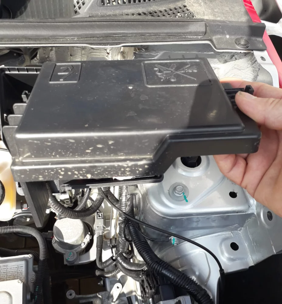

Der Sicherungskasten im MY24 ist schon ein anderer als für die Modelljahre davor, nicht bloß um 180° gedreht - das sieht man am Verlauf der Deckeldichtung.
Hier der Deckel eines MY22 Kastens, abgenommen und um 180° gedreht:
die Stufe verläuft genau in die andere Richtung als beim MY24:
Der Kasten ist auch hinten höher als vorne, einfach drehen wird nicht funktionieren

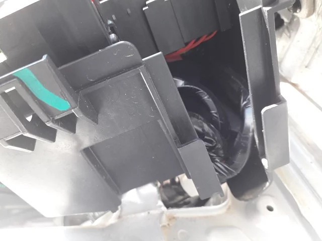

Trotzdem lässt sich mit jeder beliebigen Tupperdose ein Ersatzkasten bauen. Da die Kabeldurchführungen in Chinese Engineering ausgeführt sind, lassen sich die Kabelbündel zerstörungsfrei aus der Originalbox entnehmen. Die Seitenwand bieten auch genug Öffnungen, um eine Ersatzdose ohne Schweißarbeiten zu befestigen:
Um Rückfragen zu vermeiden: die bräunlichen Spuren sind kein Rost, sondern Fairy Dust, Sahara Sand und Überreste einer Hochwasserdurchfahrt.
