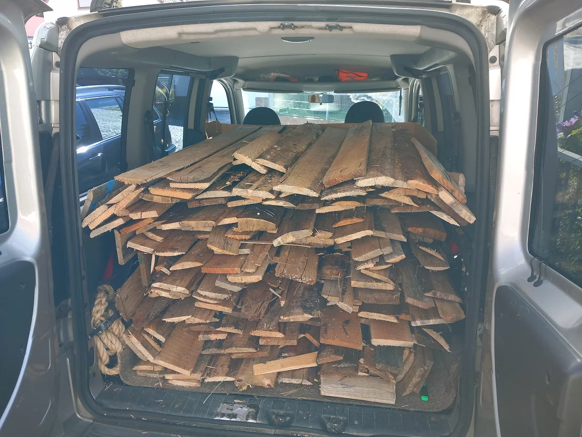

Klar hab auf jeder Achse eine Tonne ohne das jemand drin sitzt oder was transportiert wird:
Die Nachuntersuchung hab ich dann erst mal mit den WR auf original Stahfelge absolviert.
Ohne Ladung - wobei man das dem Kistchen von außen nicht ansieht dank anpassbarer Zusatzluftfederung;-)
... hab ...dann erst mal mit den WR auf original Stahfelge ...

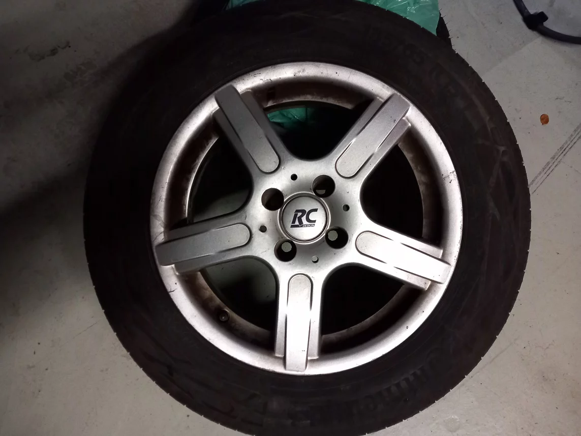

Was geht noch - außer hier den Thread entern hin zu meinem Dobló?
Bilder immer:
Wie geschrieben RC steht auf den Kappen, bei Hersteller und Vorbesitzer Funktsille...
Spring Forum - da werden sie geholfen - ihr seid schneller als ich;-)

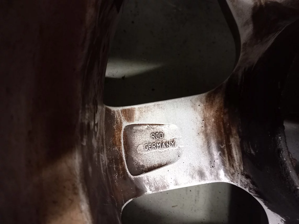

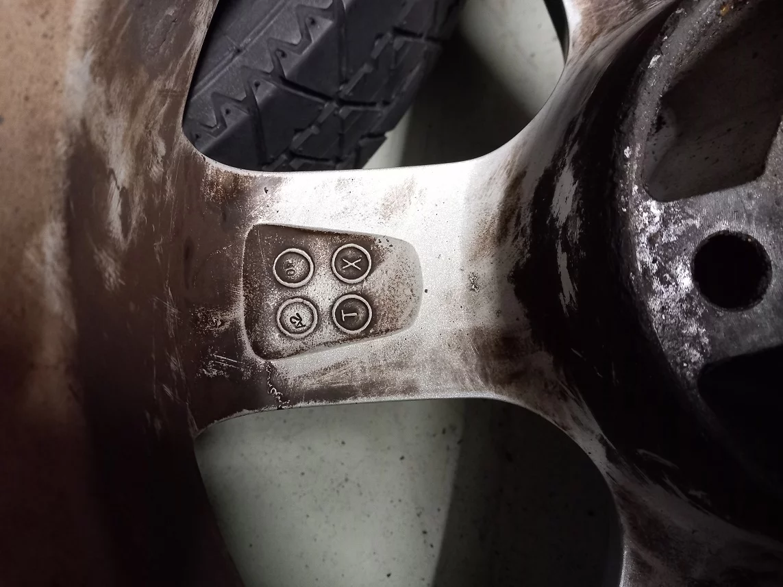

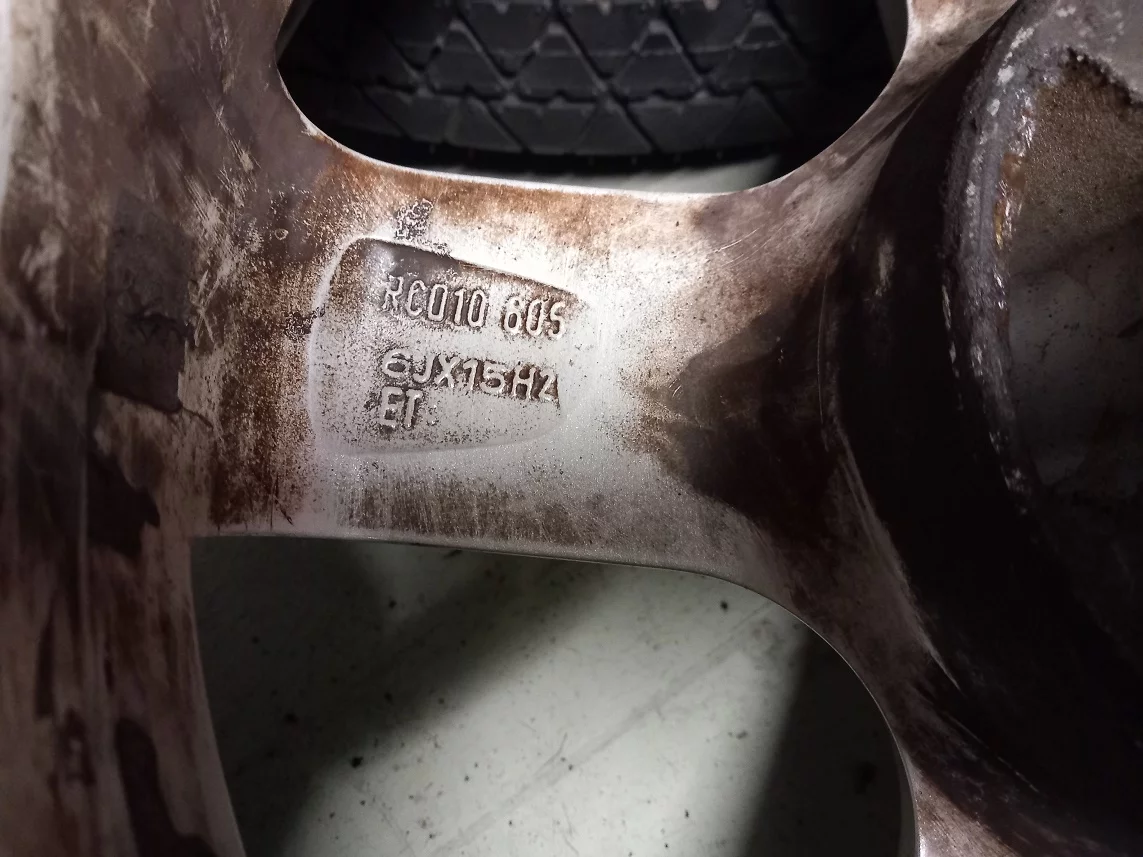

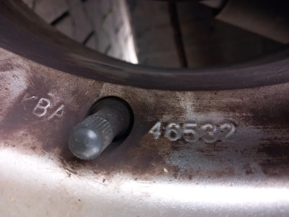

War grad draußen und hab die folgenden Bildchen geknipst, auf mancher Speiche nur wenig Info.
Aber der Vollständigheit halber nun Alle:
20241221_154340[1].webp20241221_154405[1].webp20241221_154425[1].webp20241221_154425[1].webp20241221_154434[1].webp20241221_154511[1].webp
Und damit es nicht heißt so ein Dreckbär, kann nicht mal die Felgen putzen:
Da wo es drauf ankommt geht das;-)

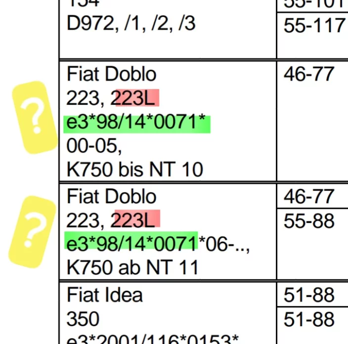

Die Et kann man nicht lesen in Lk 4/98 (was der Doblo hat) kann ich kein anderes Gutachten finden sollte also passen.

● Fahrzeugbeschreibung Teil 1 vs Gutachten §22 KBA46533
zu Feld 17:
E=Einzelabnahme, das Fz entspricht keiner Typgenehmigung und wurde von einem Sachverständigen durch eine Einzelabnahme für den öffentlichl. Straßenverkehr abgenommen...

zur Verwendung der schicken RCD10 Felgen, 6Jx15H2, ET28 mit begrenzter Tragkraft 570kg pro Rad x2 = 1140 kg dafür auf der HA um ganze 10kg abgelastet würde , also unter Feld 7.2 von 1150 auf 1140 kg eingetragen. ( siehe Auflage "114" im Gutachten...)

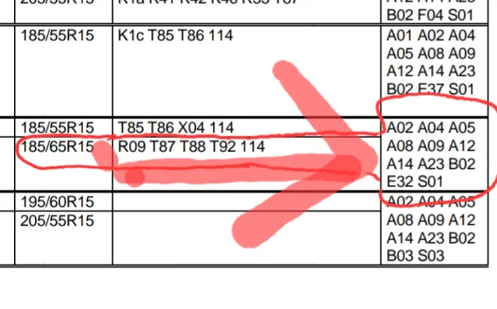

Jetzt geht's noch tiefer 🔍 in das Gutachten mit den beliebten Auflagen Indizes, A01, A02...ff: entscheidend natürlich die montierte Reifenbreite 185/65R15...es gilt R09: Das sieht gut aus...O.K
Traglastindex noch nicht erkennbar...doch nun:
Falls das Ablasten auf 1140kg auf der HA gemacht wird, darf auch die theoretische Traglast des Reifens auf Index 89 [<1160kg] angepasst werden.
Natürlich könnte sich das auf die Anschaffungskosten bei Neureifen positiv auswirken...trotzdem darf danach trotzdem eine stärkere Traglastversion verwendet werden.
Um hier weiter zu folgen, muss das Interesse berücksichtigt werden: ist es rentabel, diesen technischen Kunstgriff/ Aufwand zu gestalten?
Erfahrungsgemäß wird es noch schwieriger, sobald mal eine Felge durch Beschädigung ausfällt/ zerstört würde...und dann...wieder mal Winterräder.
Die Auflage E32 führt auf eine mögliche Einschränkung zur Felgeneinpresstiefe ET, die bestimmt wird Originalrad mit ET32.
Damit soll eine Abweichung im technisch möglichen Bereich zur gewährten Freigängigkeit eine Berücksichtigung finden:
die Platz- und Freiraumverhältnisse im mm- Bereich besichtigt der aaS und entscheidet zur Machbarkeit nach Sicherheitsaspekt am Fahrzeug...🔍👍
