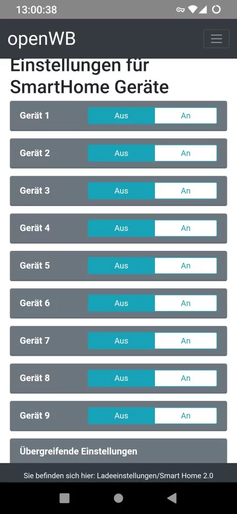

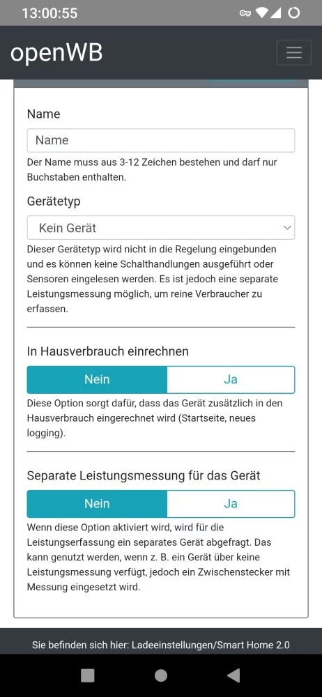

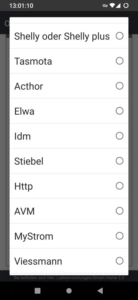

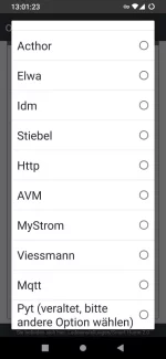

Open WB
Die box ist etwas teurer aber echt gut Hardware kann 22kw
Sie kann über shelly (15 Euro das Stück) über WLAN Steckdosen steuern (zb 3kw heitzstab für warm Wasser)
Ist leicht einstellbar (auch ohne Software Kenntnisse (rein lesen muss man sich aber)
Open source Software (schnelle updates wenn der Hersteller was an den API s ändert) guter Forums support
Bin wirklich zufrieden mit lade an einer 9.9kwp PV 3 Autos da mit
@mono
Also muss ich mir die Open WB so in etwa als Smarthomebox im Haushalt vorstellen?
lg
Ja sie kann über module erweitert werden (open source)
Shelly plus ist mit Temperatur Abfrage
Überschuss laden geht auch
Und eine masterbox kann 7 slave boxen steuern (sprich du kannst Lastwechsel mangtment mit der box machen zb 8 boxen an einem 32a kabel betreiben ohne das eine Sicherung fliegt )
