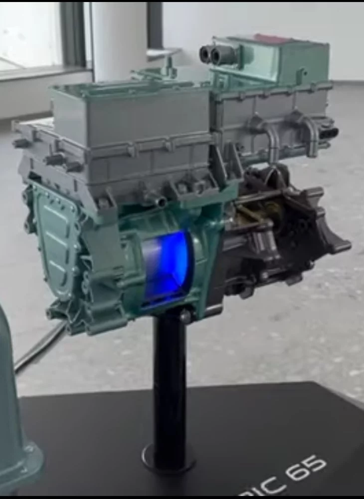

Vor ein Paar Tagen hat in Wien ein ziemlich großes Dacia Event stattgefunden, es wurden alle "Extreme" Versionen vorgestellt inkl. den Spring Extreme 65 Der Motor soll von einem anderen Zulieferer stammen und das angepasste "Getriebe" soll auch ein komplett neues sein. Könnte wetten das dieses kein "Klonk" mehr macht 🙄
"Ein Hauptmerkmal des neuen Electric-65-Motors ist die höhere Motordrehzahl. 14.700 U/min im Vergleich zu 8.500 U/min beim Electric 45 – das verbessert die Leistungsabgabe deutlich. Gleichzeitig wurde die Übersetzung des Getriebes von 7,162 auf 12,057 optimiert, um das an die Antriebsräder übertragene Drehmoment zu erhöhen."
