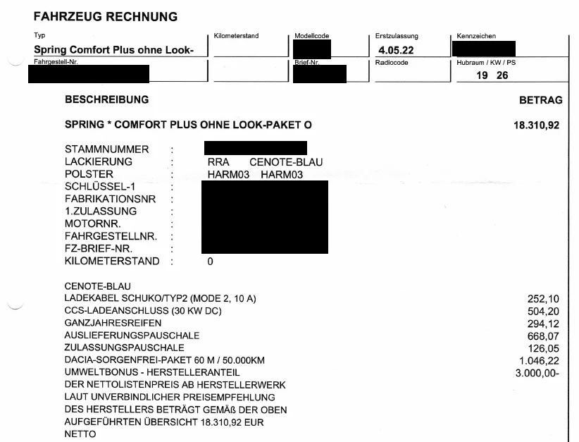

Uff, es kommt wie es kommen muss und ich stoße auf ein Problem (?) beim Antragstellen:
Auf der Rechnung vom Autohaus steht die BEZEICHNUNG von Nr. 139, also mit der Klammer. Der ausgewiesene Preis ist aber der von der 138, also die 18310,92:
138 Dacia Spring Comfort Plus ohne Look-Paket-Orange 18310,92
139 Dacia Spring Comfort Plus ohne Look-Paket-Orange (MY22) 18563,03
Meint ihr, das ist ein Problem? Soll ich mir lieber eine neue Rechnung geben lassen, in der die Klammer fehlt?

Naja, der Verkäufer wollte sichtlich alles richtig machen und scheint sich eigentlich sehr gut damit auszukennen...Vielleicht hat er sich einfach bei der Auswahl des Fahrzeugnamens vertan? Oder habe ich ein MY22 (Model Year 22?) zum Preis des alten erhalten?
Die Frage ist halt, ob es ein Problem ist, wenn das Modell auf der Rechnung eigentlich laut Bafa mehr kostet, als auf der Rechnung ausgewiesen.
Ich interpretiere die BAFA-Richtlinien so, dass das kein Problem sein dürfte: Weil der BAFA-Nettopreis ist ja der HÖCHSTE erlaubte Netto-Listenpreis. Dir hat Dein Händler aus Sicht der BAFA halt Rabatt gegeben, wogegen die ja nichts haben (sie wollen mit dieser Regelung ja nur verhindern, dass das AH den Listenpreis höher setzt, um danach den Herstellerrabatt leichter geben zu können)...
*Disclaimer: Dies ist nur meine persönliche Interpretation, ob Du ihr glauben magst, musst Du selber entscheiden!
Ja, nach mehrmaliger Lektüre sehe ich das auch so. Ich finde auch keinen Passus darüber, dass es ein Problem wäre, wenn das angegebene Auto billiger als sein Listenpreis ist...Wie auch!
Hauptsache, der Händler hat es nicht (auch nicht geringfügig) teurer gemacht, um die Prämie indirekt zu verkleinern...
Ich hab es so interpretiert, dass MY22 für die BAFA die Variante ist, welche ab März 2022 bestellbar war. Also wo das Schuko-Kabel automatisch enthalten ist (Unterschied netto 252,11 EUR = 300,0109, also gerundet 300,00 EUR brutto). Meiner wurde letztes Jahr bestellt, im Februar 22 gebaut und läuft Dacia intern als Modell 22 - mit den Änderungen (Rückfahrsound, Heckklappe etc.).
Beim Antrag habe ich aber den Comfort Plus ohne Look-Paket-Orange ohne MY22 gewählt, da der Nettopreis zu dem auf der Rechnung passt. Da das Orange nicht ganz ausgeschrieben ist, weiß ich nicht, ob bei mir auch das MY22 draufstehen würde.
Hätte bei mir MY22 dabei gestanden, hätte ich vor Antragsstellung aber sicherheitshalber beim AH nachgefragt.

Genauso habe ich es auch gemacht. Der Nettolistenpreis der auf DEINER Rechnung steht ist ausschlaggebend!
Bin gespannt, wann das Geld kommt ☺️
So, um ganz sicherzugehen habe ich die Bafa-Hotline angerufen und es ist, wie wir vermutet haben: Ein Preis, der niedriger als der Listenpreis der Bafa ist, ist kein Problem. Der Preis auf der Rechnung muss also nicht dem Modell exakt entsprechen, sondern nur keinesfalls darüber liegen.
So ähnlich kann man das zwar schon hier und anderswo lesen, aber ganz sicher bin ich mir doch erst jetzt nach dem Anruf...

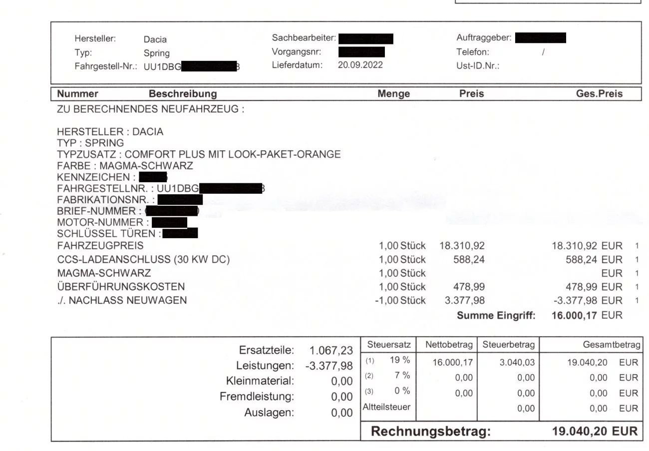

Eine Frage an die BAFA-Experten unter euch:
Mein Spring wurde vorgestern beim AH angeliefert und heute wurde mir die Rechnung zugeschickt:
Es fehlt der Begriff "Herstelleranteil am Umweltbonus" und anstatt Netto-Summe steht dort "Summe Eingriff".
Sollte ich die Rechnung korrigieren lassen um bei der BAFA auf der sicheren Seite zu sein?
Was meint ihr?
Ja, „Summe Eingriff“ ist ein schräger Begriff. Allerdings: Habe noch nie eine so günstige Spring-Rechnung gesehen! Gratuliere zu Deinem supergünstigen Spring! Total wenig Überführungskosten, mehr Herstellernachlass als gefordert usw. Respekt!!
Ich glaube, die Rechnung erfüllt trotz der Seltsamkeiten formal alle Bafa-Anforderungen (da ist ja auch keine bestimmte Bezeichnung für den Herstellersnteil an der Förderung definiert, von daher sollte das schon alles so passen). Aber ohne Gewähr, bin auch nur Laie.
Andere Meinungen?
