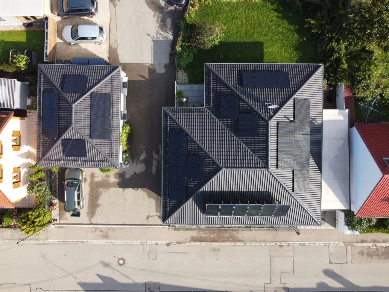

Wir haben 2016 nochmal neu gebaut, altersgerecht mit separatem Wohnbereich für eine Pflegekraft. Das Haus erfüllt den „Passivhausstandard“.
Gleich beim Neubau auf der Südseite 6 aufgeständerte Solarmodule dazu im Keller einen 1.000 l Speicher für Heizung und Warmwasser, eine Gasbrennwerttherme für den restlichen Bedarf. Bisher lagen die Kosten für Gas bei 141 qm Wohnfläche bei ca. 200 € / Jahr, jetzt wahrscheinlich bei 800 €.........
Seit April 2021 auf allen restlichen Dachflächen 42 PV Module mit insgesamt 13,6 kWp dazu 2 gekoppelte LG – Speicher mit je 13 kWh also gesamt 26 kWh. Zu erwähnen ist, dass bei unserer Dachneigung von 20° die Module auf der Nordseite 70% des Ertrages der Südseite bringen!
Nun warten wir seit Wochen auf die Luft/Luft-Wärmepumpe (Klimaanlage) nicht nur um im Sommer zu kühlen, sondern auch in der Übergangszeit, wenn längere Zeit der Himmel bewölkt ist und die Solaranlage zu wenig liefert, den großen Wohnraum mit PV-Strom zu heizen.
Übrigens werden noch bis zum Ende des Jahres diese Wärmepumpen mit 35% gefördert für die gesamten Kosten!
ANMERKUNG! Wer nicht Beides im Einsatz hat:
  • wenn die Sonne nicht scheint – quasi keine Energie über die Solarmodule für den Pufferspeicher
  • die PV-Module liefern auch Strom ohne Sonneneinstrahlung
