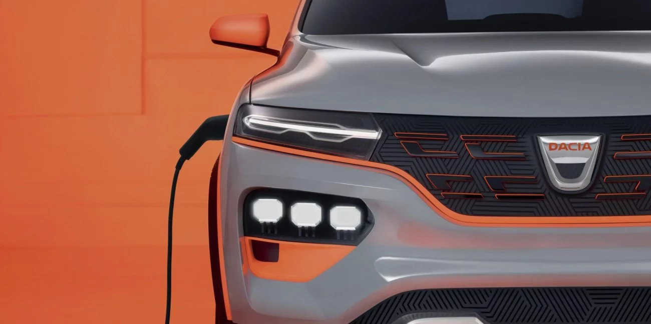

Mit komplett LED-Scheinwerfern hätte der Spring so ausgesehen….

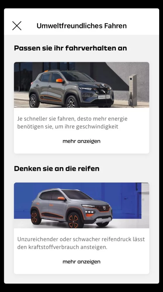

Was ist das für ein Auto? Das gleiche ist in der App ja auch abgebildet (unteres Photo)?

Ich hätte auch lieber die Wagenfarbe Graphit (oberes Foto) bestellt, wenn verfügbar gewesen wäre.
