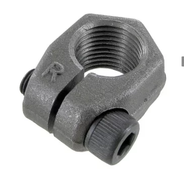

Gemeint war wohl die Klemm-Mutter, wie man sie auch von Käfer u. Co. kennt...:
Screenshot 2021-10-26 at 08-30-09 Front wheel bearing clamp nut right Paruzzi number 4295 131...webp

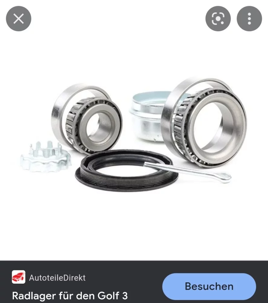

Radlager Golf3, Kegelrolle, nachstellbar:

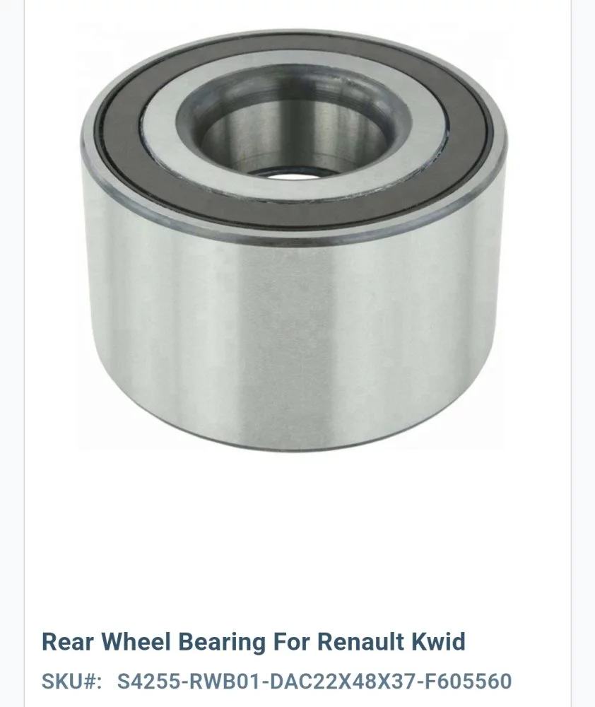

Radlager des Schwestermodells KWID, zweireihiges Schrägkugellager, nicht einstellbar.
