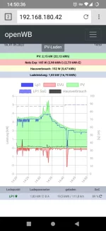

Heute bis jetzt 22 kW PV Leistung
2.98 kW bezug aus Netz (Import)(seit 0.00uhr)
Und 2.x kW Einspeisung (E)
16 kW für das Auto Rest hausverbrauch
Bei 8 cent die kWh Einspeisung zahle ich 1.28 Euro bei 16 kW Verbrauch pro 100km
Da dieses Haus solar thermie drauf hat für 2500 Euro plus 2.000 Euro Pufferspeicher den man aber nicht rechen darf der musste neu bei der solar thermie weil auch ein wasserführender Kamin da ist
Lade ich da
Das hatte man mit einem Heizstab und PV billiger haben können

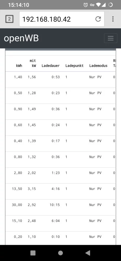

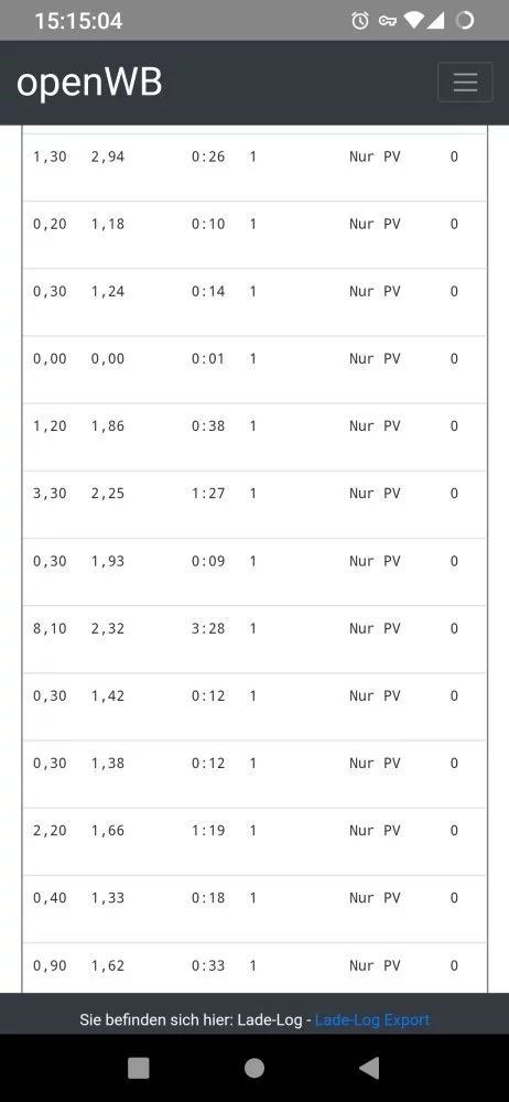

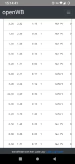

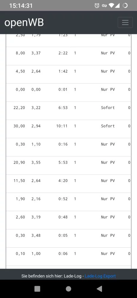

An der Anlage mache ich 3 e-autos voll mit 20t km im Jahr
Lade log April das wird im Mai noch besser

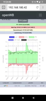

Übrigens heute punklandung
