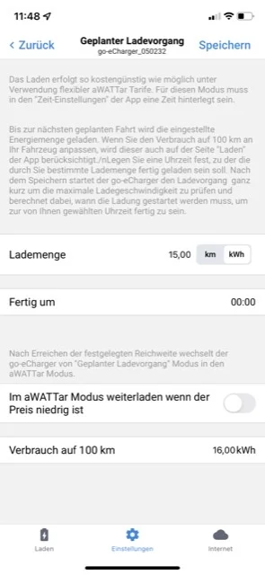

Wenn ich meinen Durchschnittsverbrauch eingebe, kann die Wallbox immerhin auch die vorgegebenen km nachladen, statt der kwh. Kann ich mir aussuchen
Stimmt, man könnte sich für die Weihnachtsbeleuchtung auch die Lieblingsfarben aussuchen. Kuschelig dunkel, oder grell hell, dann zu Silvester.
wo kann man den durchschnittsverbrauch angeben? das koennte man ja dann so manipulieren, dass man in wirklichkeit nicht km sondern % eingibt.
Unter Einstellung… geplanter Ladevorgang..
hm, das sieht bei mir anders aus. haste du eine v3? ich hab eine 32A v2.

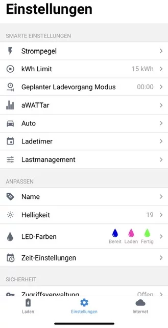

So siehts bei mir aus. Kein Ladetimer und kein geplanter Lademodus. Ich habe allerdings bei geplanter Ladevorgang Modus auch die 15 kwh eingetragen wie bei kwh Limit.
Kennt jemand das Problem?

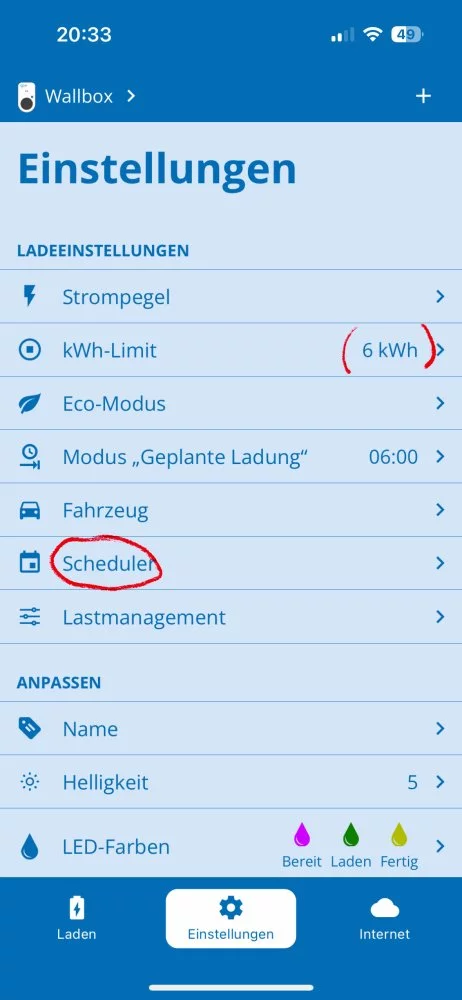

So langsam glaube ich die richtige Einstellungen für das nächtliche Laden (NT) gefunden zu haben. Ich will meine Erfahrungen hier mal mitteilen:
Zuerstmal: NICHT den Modus "geplante Ladung" verwenden. Das ist für andere Situationen gedacht und auch wenn wir hier eine Ladung "planen" nicht die Einstellung, die zum Erfolg führt - bisschen missverständlich.

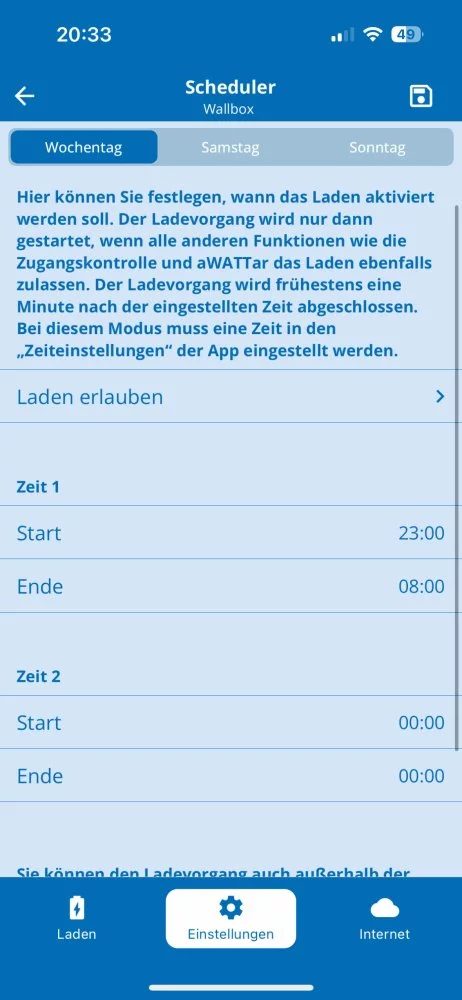

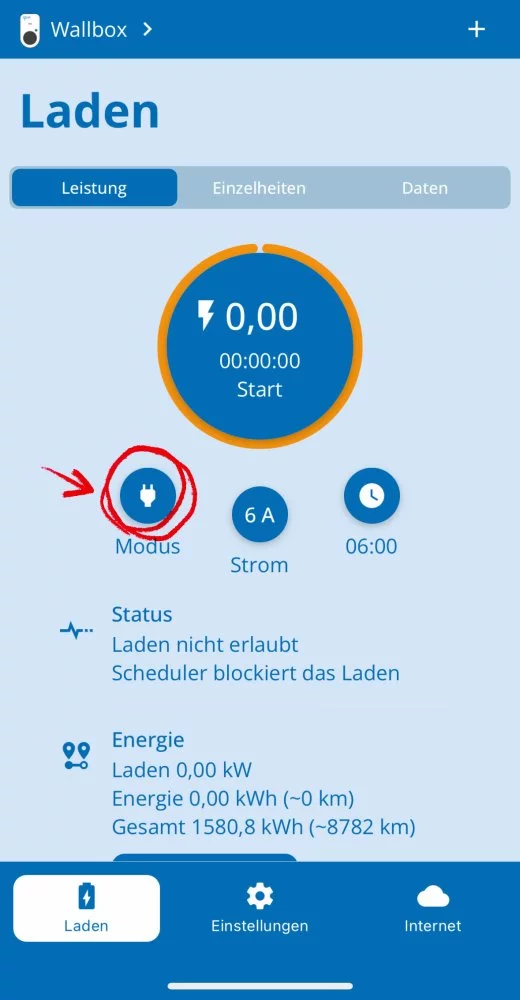

Beim Modus muss der ganz normale Stecker auf dem ersten Screen eingestellt sein. Dann zum "Scheduler" gehen und "Laden erlauben" eintragen.
Dann den Zeitraum eintragen, wenn der Strom günstiger ist. In meinem Beispiel 23:00 bis 8:00 Uhr.

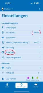

Jetzt kann man abhängig vom Akkustand noch ein kWh Limit (im Bild eingeklammert) einstellen um nicht immer auf 100% zu laden. Ich habe die Strommengen mittlerweile ganz gut im Gefühl und orientiere mich ungefähr wie folgt:
20%=20kWh
40%=11kWh
50%=9kWh
70%=5kWh
...ca.
Diese Einstellung ist die Einzige, die ich vor jedem Ladevorgang per go-e App checke - den Rest habe ich nur einmal eingestellt.
