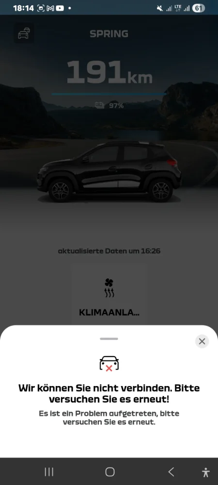

Werde jetzt nochmal alles löschen und zum wiederholten Male neu installieren, und dann erneut versuchen . Am Schalter der Motorhaube hab ich "gerüttelt " sieht funktional stabil aus, messen kann ich leider nicht. Würde mich freuen wenn ihr am Ball bleibt bis ich alles neu installiert habe. DANKESCHÖN!!!

Nur um sicher zu gehen: Der Schalter für die Verbindung (unten rechts neben dem Schalter für den Tempolimiter) ist on?

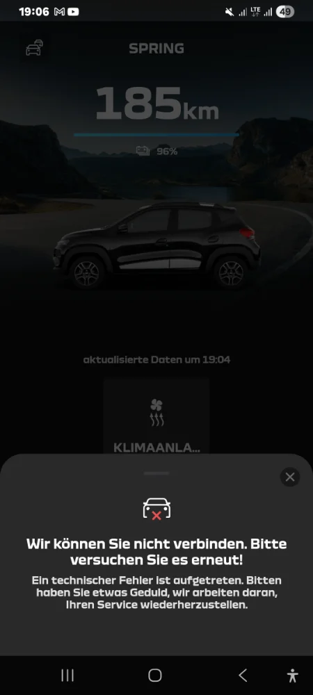

Wieder alles neu installiert, spring erfolgreich verbunden, aber wieder die Fehlermeldung... siehe Screenshot , Motorhaube ist geschlossen, LED neben Zigaretten anzünden leuchtet...Gebläse ist angeschaltet .dennoch geht Vorklimatisierung nicht an.

Msl so ne Frage, aber alles andere geht korrekt, Anzeige von Ladestand und Reichweite und stimmt auch mit dem Auto überein. Bei der alten App konnte man beim Laden das Laden abbrechen, ich kann dir nicht sagen ob die neue das noch kann, da ich mit einer anderen App arbeite.
Wer halt interessant zu wissen, ob du das Laden pausieren kannst.

Ja, das laden kann ich pausieren. Also eigentlich geht alles, bist auf die Vorklimatisierung. Hab das zig mal hintereinander versucht. Immer Fehler.
Hast du mal die App von @Godehard installiert?
Steht der Lüfterwahlschalter mindestens auf "1"?
