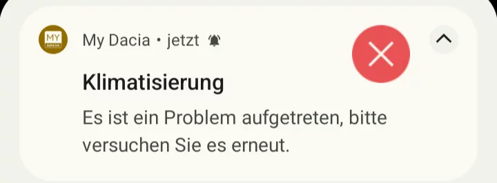

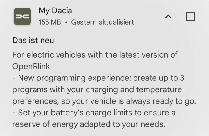

Ähnlich ist es seit einer Woche bei mir auch. Ich bekomme allerdings eine andere Fehlermeldung (---> Foto 1). Der Händler gab mir den Tipp, das Fahrzeug von der App zu trennen und es neu anzumelden ---> kein Erfolg. Heute wurde auf dem Smartphone die App ge-updatet (auf Version 5.6.2). Die dort erwähnten neuen (interessanten) Features sind wohl nur verfügbar, wenn das Fahrzeug die neuste Version von "Open RLink" hat (---> Foto 2). Ich denke nicht, dass ich - als Verbraucher - diese beim Fahrzeug installieren kann. Ich weiß auch nicht, ob diese Version überhaupt für den Spring verfügbar ist. Ich werde gleich diese für mich neuen Erkenntnisse dem Händler mitteilen. Es scheint mir allerdings, dass die dort momentan im Trüben fischen. Selbst bin ich überzeugt, dass das Problem ein softwareseitiges ist, denn in einem anderen Forum wird dieser Fehler (mit "meiner" Fehlermeldung) auch so beschrieben.

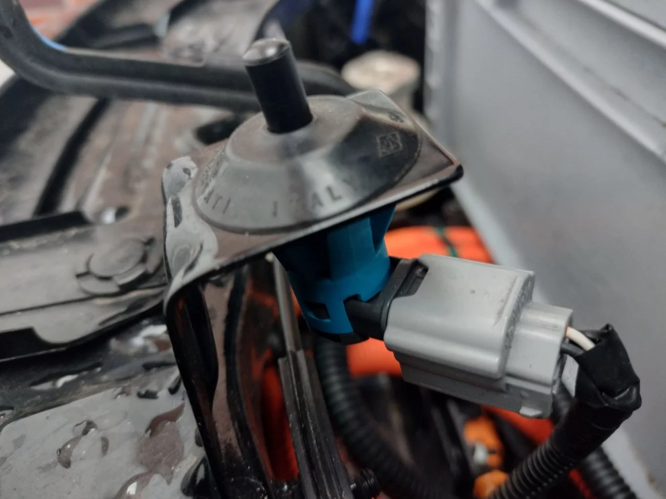

Doch kein Softwarefehler bei unserem Spring!
Lösung gefunden.
Der graue Stecker für die Motorhaubenkontrolle war heruntergefallen (--> Foto). Wenn man Pech hat, verliert man auch den grau-schwarzen Schalter. Nach dem Zusammenstecken funktioniert die Vorklimatisierung bei unserem Spring wieder.
