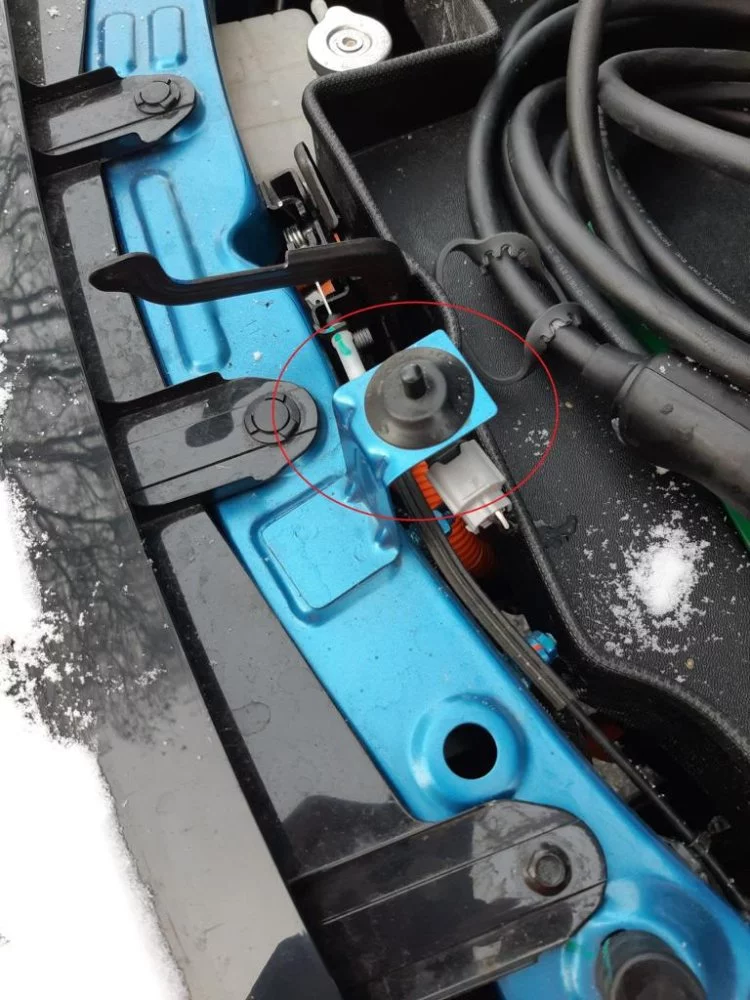

Interessanter Threat, wo sitzt denn der Schalter der Motorhaube? Kann jemand evtl. ein Bild davon posten? Bei mir funktioniert die Vorklimatisierung auch nicht, selbst wenn der Akku 100% hat
Du meinst sicher den rot umrandeten Schalter im Bild.
Der ist augenscheinlich bei meinem Spring in Ordnung, vorgeheizt hat er heute morgen leider nicht.

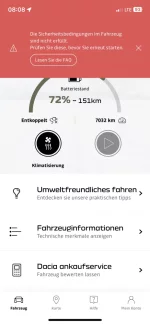

Moin, bei mir ist das Problem auch seit 2 Tagen. Egal welcher Akkustand. Siehe Foto..
