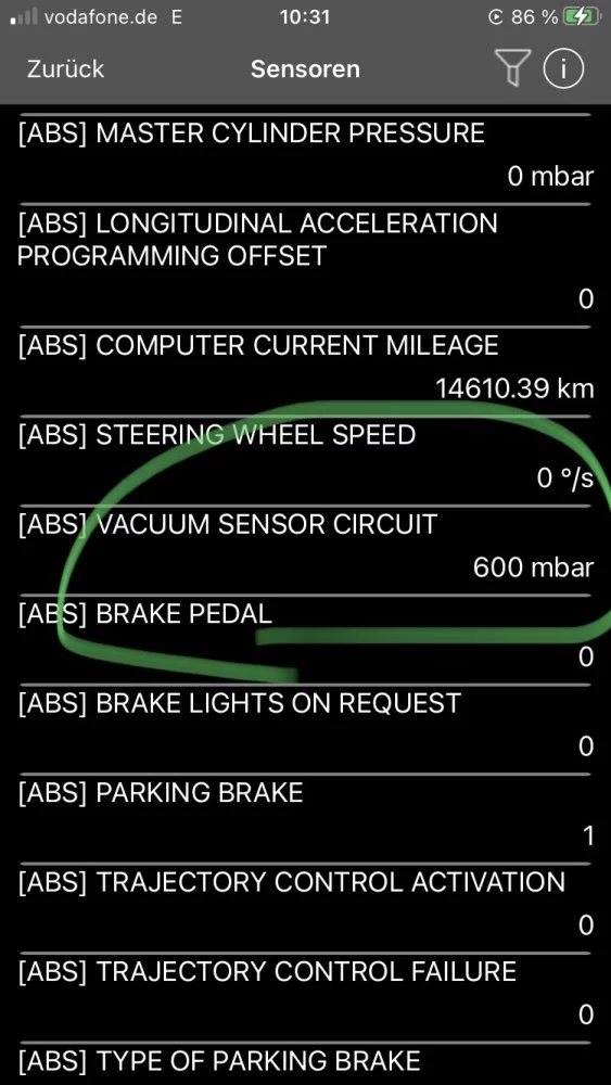

Was ich heute beim Laden übrigens noch bemerkte (ich saß noch kurz im Wagen und schaute mir die Parameter an):
Bei nicht betätigtem Bremspedal zeigt ein Parameter offenbar den Unterdruck der Pumpe an.
Als ich die Bremse trat (Wagen wurde geladen und Schlüssel auf Stand-by gedreht), surrte es kurz und der Wert erhöhte sich.
Manche schrieben ja, dass das Nachpumpen auch ein Grund für Vampirverluste sein könnte.
Im Stillstand macht meiner das nicht.
Nur, wenn ich bei eingeschalteter Zündung die Bremse betätige.
Wenn jemand Vampirverluste hat UND ein Auslesegerät, könnte über eine Aufzeichnung gut erkannt werden, ob die Pumpe nachts arbeitet und den Akku zur Ader lässt.
