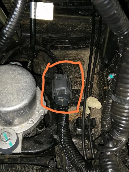

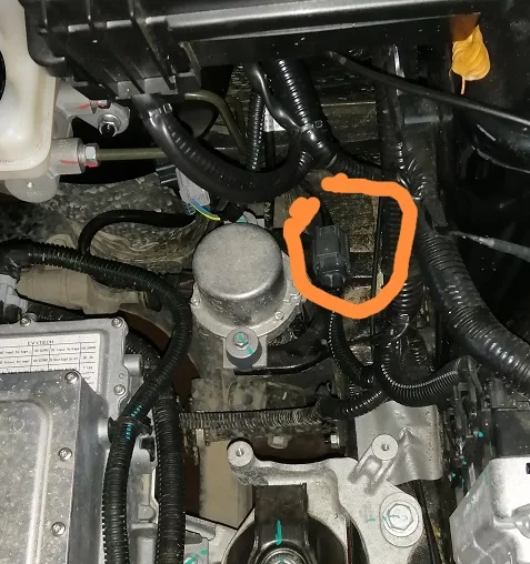

Zeigst Du mal bitte, mit Bildern ... :giggle:, was Du wo ausgestreckt hast..., DANKE... (y).
Gerne!
Linke Fahrzeugseite, unterhalb des BKV.
Schwarze Stecker Verbindung, das Kabel führt zu der Druckpumpe.
