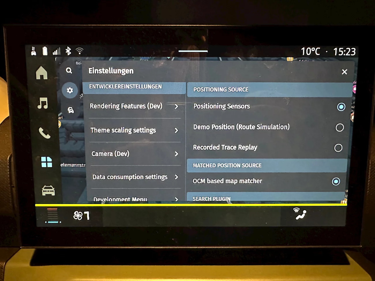

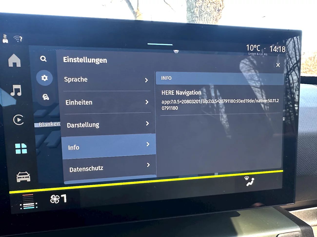

Die Here App hat jetzt auch eine andere Versionsnummer 7.0.5. / vorher im Januar hatte ich 5.0.5 . Stattdessen hat man nun Zugang zu einem Entwicklermenü - wo man Sachen eingeben aber wie ich es sehe nicht bestätigen kann. Was alles auch nicht ganz richtig sein kann - ziemlich strange das Ganze. Das Here Navi ist ja eine eigene App - die eigentlich nicht unbedingt durch die Werkstatt upgedatet werden muß - haben sie aber anscheinend doch mit gemacht.

Welche Versionsnummer habt ihr in der Here App momentan am laufen?

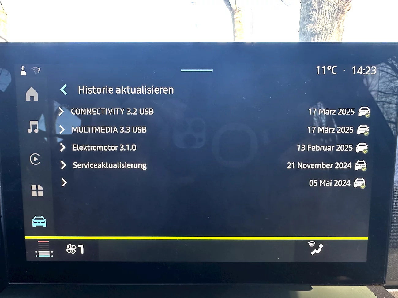

Historie der allgemeinen Updates:
Neue Version Here Navi / ohne km/h Angaben / mit Entwicklermenu:

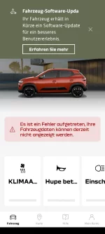

Hallo aus OWL, die Info über ein Update steht bei meiner App schon eine ganze Weile im Dislay (Handy siehe Foto), aber es passiert nichts, im Fahrzeug wird Update läuft Dunkel angezeigt aber es geht nicht weiter.
Meine Frage hierzu, muss das Update in der Werkstatt eingespielt werden oder läuft das über Internet ?
Das rote Fenster erschien von Anfang an aber die Daten Laden, klima vorheizen und KM Stand werden korrekt angezeigt in der Handy App.
Vielleicht könnt Ihr mir weiterhelfen.........

Die Werkstatt meint sie hätte ein OTS ein gespielt. Die App funktioniert aktuell, der Wagen zeigt immer noch "Update läuft..." An.

Es wurden insgesamt 3 Updates aufgespielt.
Die beiden ersten sind die mir vom Service im Februar genannten (#6) :
1. Software des IVI (Media Nav Live) gemäß der allgemeinen Herstellervorgaben zu aktualisieren. Über die Anwendung "Alliance Upd@te" steht dort die Software 283C33477R zur Verfügung.
2. Eine Aktualisierung IVC (Telematik-Steuergerät) steht für dieses Fahrzeug ebenfalls zur Verfügung. Bitte führen Sie die Aktualisierung auf die Version 282776500R durch.
3. Dann haben sie noch zusätzlich die Actis 88126 durchgeführt - das Hauptsteuergerät HECV 946 wurde auf 237031554R aktualisiert.
Wofür letzteres nun gut ist keine Ahnung - kann auch in Zusammenhang mit den beiden ersten stehen, leider war beim abholen des Wagens war nur noch der Tresen besetzt.
Falls "update läuft" ausgegraut im Menü erscheint - läuft momentan kein Update. Habe auch immer gedacht das es genau dann eben läuft. Wenn eins läuft ist es normal hell unterlegt ( wie die anderen Menüpunkte ) und glaube sogar noch ein drehender Pfeil dahinter.
