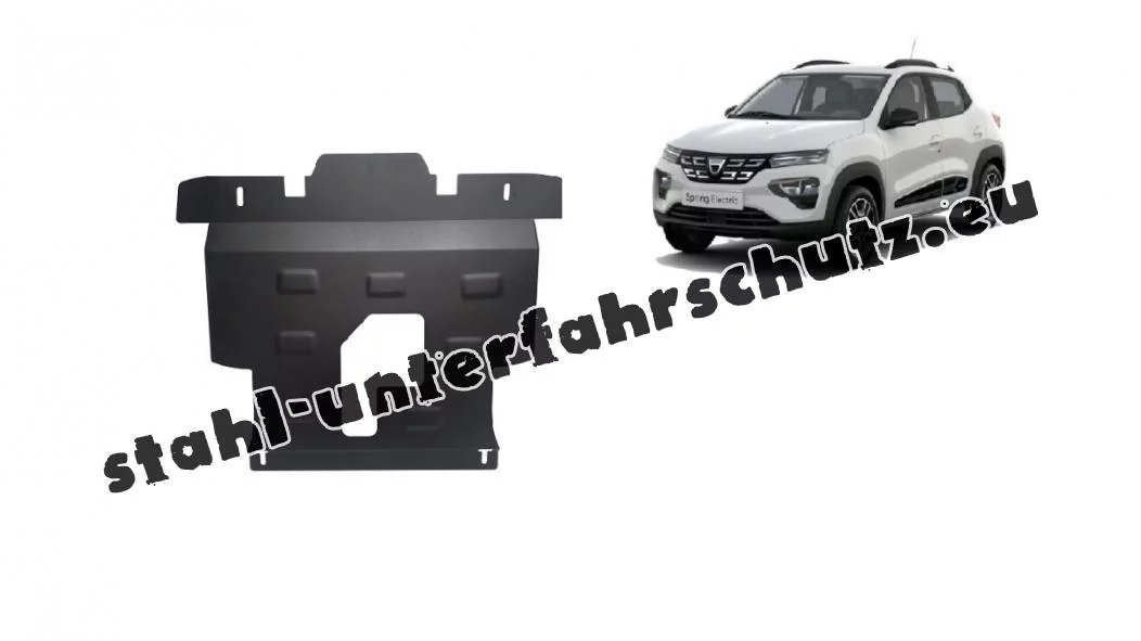

Ein Unterfahrschutz für den Dacia Spring. Genau das hat mir beim Dacia Spring immer etwas sorge bereitet. Alleine wegen Schneematsch und Regen der mit Streusalz vewrmischt von unten in den Motorraum spritzt...
Gleich gekauft
www.stahl-unterfahrschutz.eu/unterfahrschutz-fur-motor-der-marke-dacia-spring

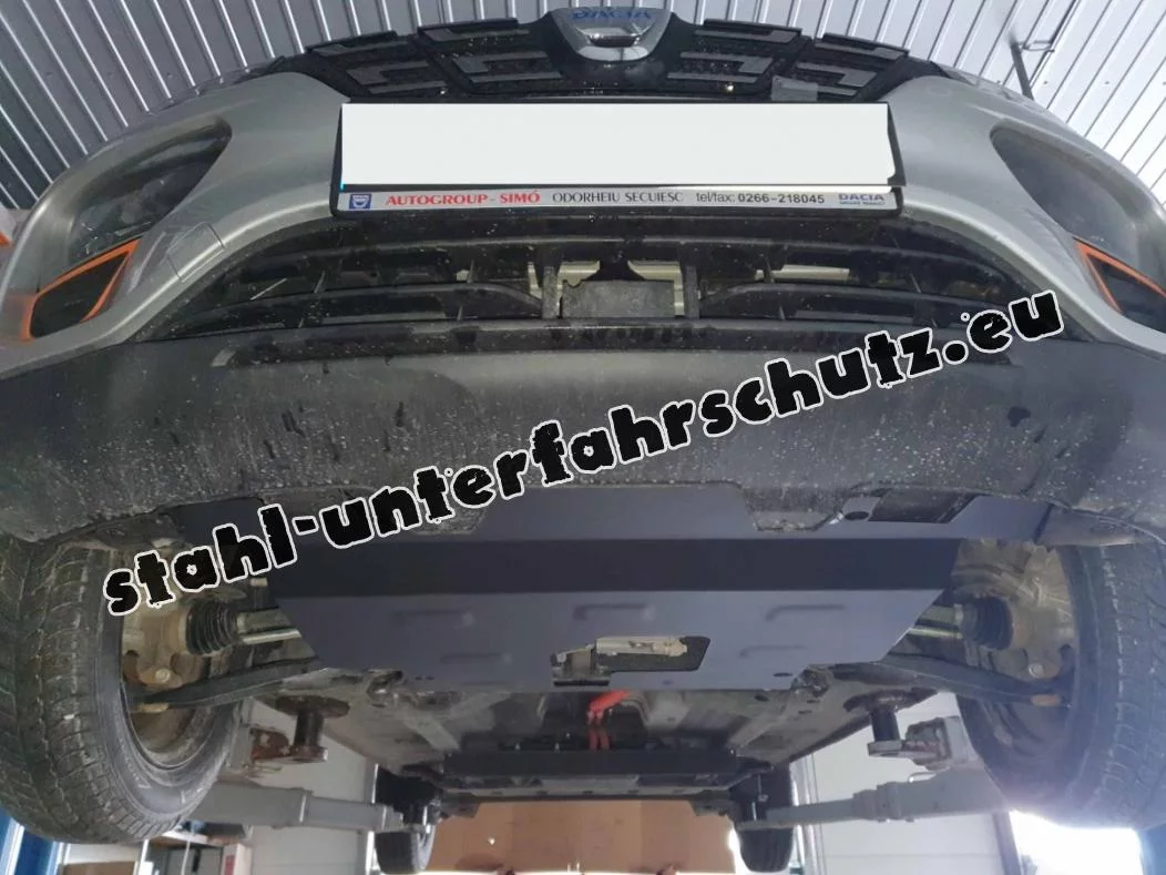

So heute verbaut.
Solides Teil, gut verabbeitet. Zum Einbau:
die 30er Schrauben kommen hinten rein, nur andrehen. Vorne die Winkel verschrauben, nicht fest ziehen. die beiden Schrauben von der Stoßstange unten raus schrauben. Unterfahrschutz hinten einfädel. Jetzt braucht ihr 2. Mann/Frau oder Getriebheber. Der Unterfahrschutz muss vorne UND an den Seiten ausgerichtet werden. Danach vorne mit den 20er Schrauben fixieren, Alles ausrichten und anziehen. Macht ca. 30 min mit Aufbocken und zusammenpacken.
Es war der von stahl-unterfahrschutz.de
So sieht es dann aus:
Das Einzige, was sich mir nicht erschließt: Warum ist das Teil aus Stahl? Das macht es unnötig schwer, teuer und rostanfällig wenn z.B. Steine die Lackierung beschädigen und dann (Salz-)wasser seine Arbeit tut.
Ich habe bei meinem Ducato-Wohnmobil einen Unterfahrschutz aus Kunststoff und der wiegt schon 3 kg...
Aus meiner Sicht ist Kunststoff zwar leichter, aber bei Kontakt mit einem harten Untergrund auch leichter gebrochen.
Der Gewichtsunterschied 3 kg zu 9 kg hat mich nicht abgeschreckt die Stahlsusfphrung zu kaufen.
Lasst ihn doch rosten... Das Stört doch nicht, 2mm enstricht ja keinem Kuchenblech.

Das Teil ist pulverbeschichtet nicht lackiert. Bevor das Teil duchrostet ist der Spring schon nicht mehr da :eek:.
Alles dabei.
ABE nicht nötig.
Einbauanleitung mit Bildern sind auf deren Homepage.
