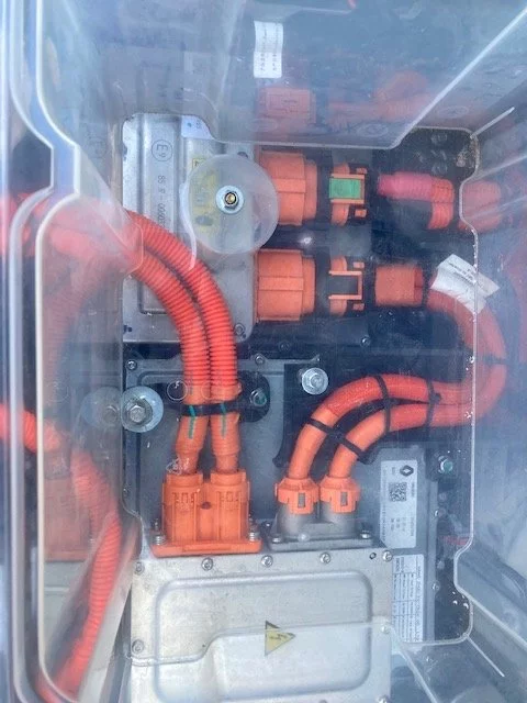

Hier die 4 Stellen wo die Gewindestangen hinkommen :
Da sind die Stangen montiert :
Die Box mit der Sperrholzverstärkung :
Die Box auf die Gewindestangen mit blinden Muttern und Unterlegscheiben geschraubt :
Mit Typ 2 Kabel und Ziegel bleibt noch Platz übrig.
Und mit dem Deckel :
