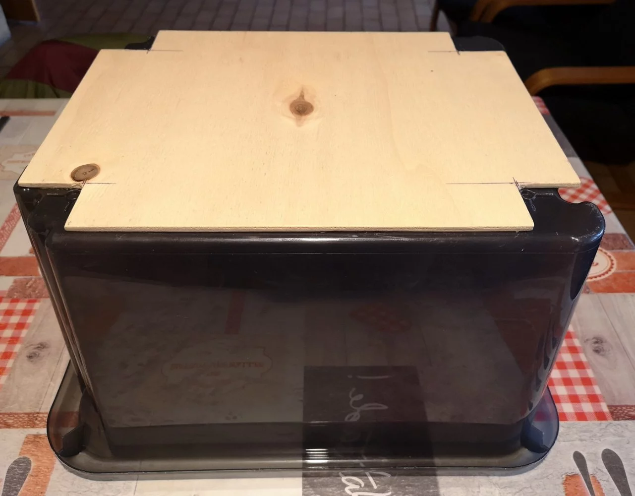

Vorsichtshalber habe ich den Boden der Box mit einer Platte 5mm Sperrholz-verstärkt. (mit Polyurethan-Lack versiegelt)

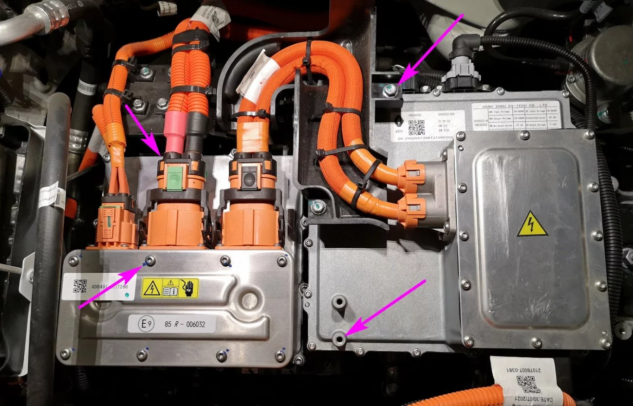

Die zwei Gewindestangen neben der Batterie kommen anstelle zweier Torx- Schrauben und haben 5 mm Durchmesser.
Die beiden anderen Stangen haben 6 mm Durchmesser, und je nachdem mann CCS oder nicht hat bleiben eine oder 2 Schrauben übrig.

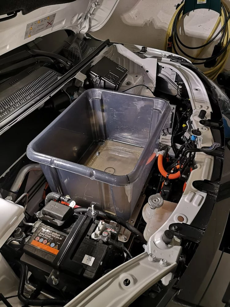

Die Box bekommt 4 Löcher in den Boden wo die Gewindestangen durchgehen, und wird darauf mit Blinden Muttern und Unterlegscheiben montiert.

Hier die 4 Stellen wo die Gewindestangen hinkommen :

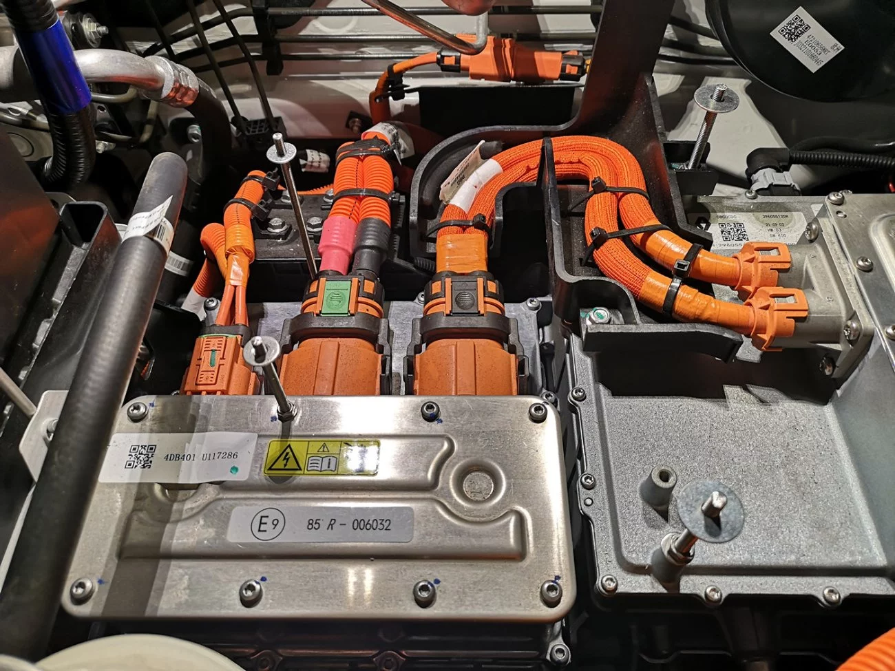

Da sind die Stangen montiert :
Die Box mit der Sperrholzverstärkung :

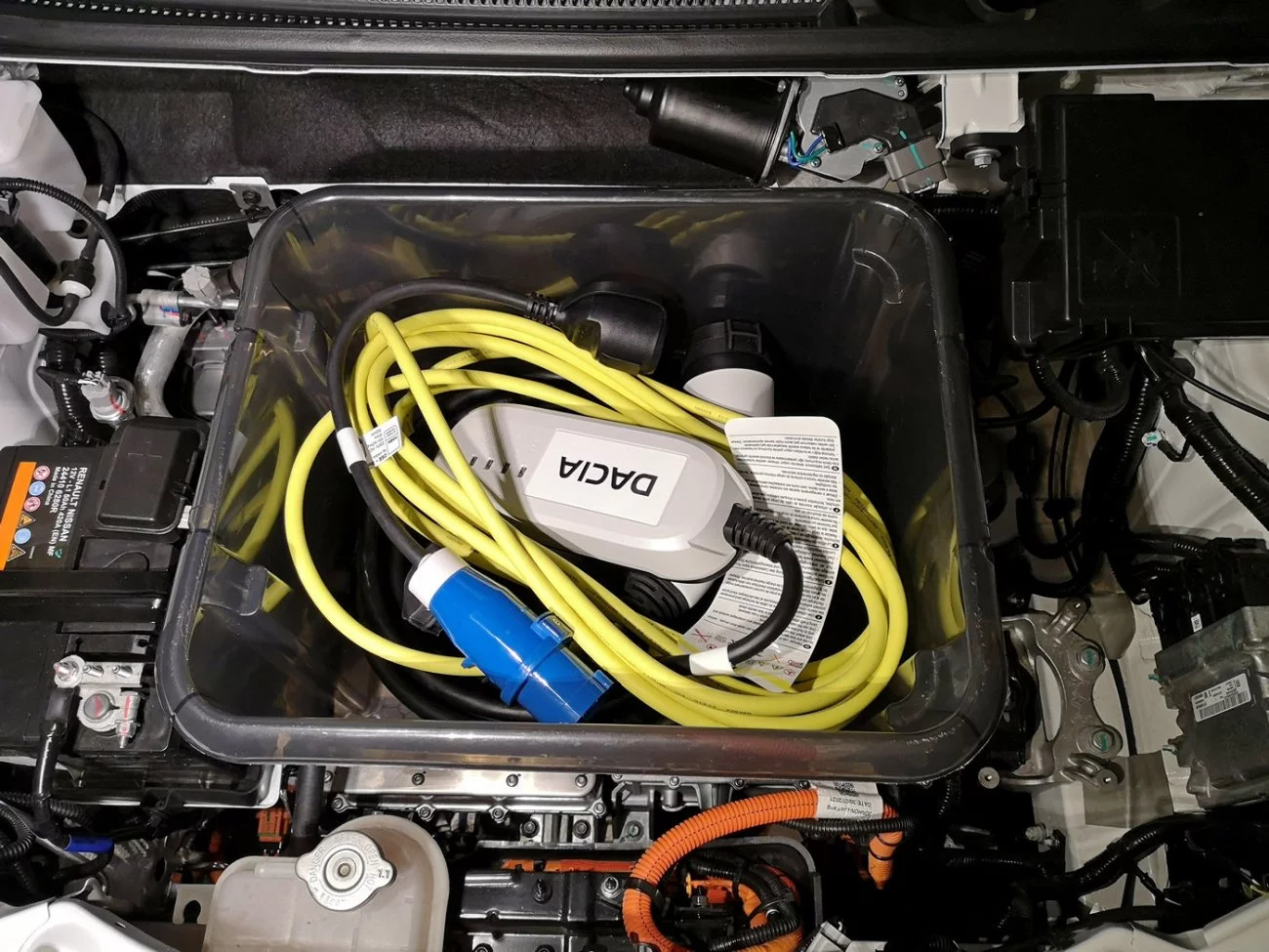

Mit Typ 2 Kabel und Ziegel bleibt noch Platz übrig.

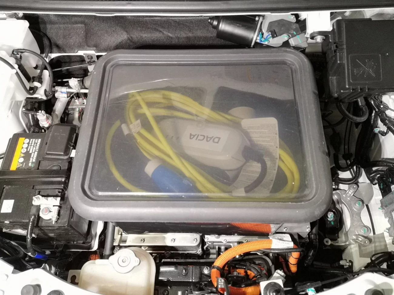

Und mit dem Deckel :
also bei den rechten beiden gewindestangen hab ich keine bedenken, aber die linken gehen ja in irgendwelceh geraete rein. was fuer geraete sind das? vielleicht moegen die keine punktuelle belastung an diesen stellen?
die unterlegscheiben im inneren der box finde ich zu klein. vielleicht sollte da auch eine holzplatte rein.
Ich habe einfach die Gewindestangen nicht länger eingedreht als die Originalschrauben sind.
Meines Erachtens wird die Belastung nicht so gross sein da da etwas kaputt geht, aber ich kann mich irren.
Die Zukunft wird's uns zeigen !
Roland
Könnte man da nicht einfach dia Bolzen anstelle der Gewindestangen verwenden?
Die kann man entsprechend der original verbautrn Schrauben kaufen und hat dann einfach ein aufgesetztes Gewinde anstelle des originalen Schraubenkopfes.
