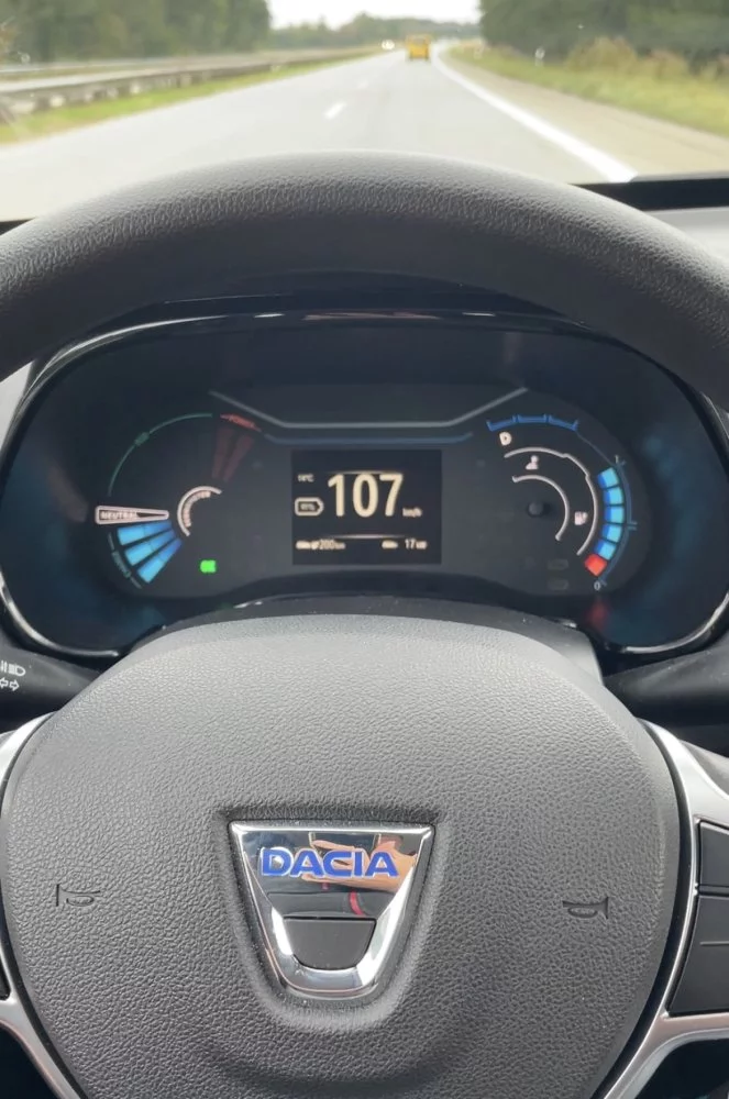

Modell 22. schwarz mit CCS - Fehler tritt oft auf.
