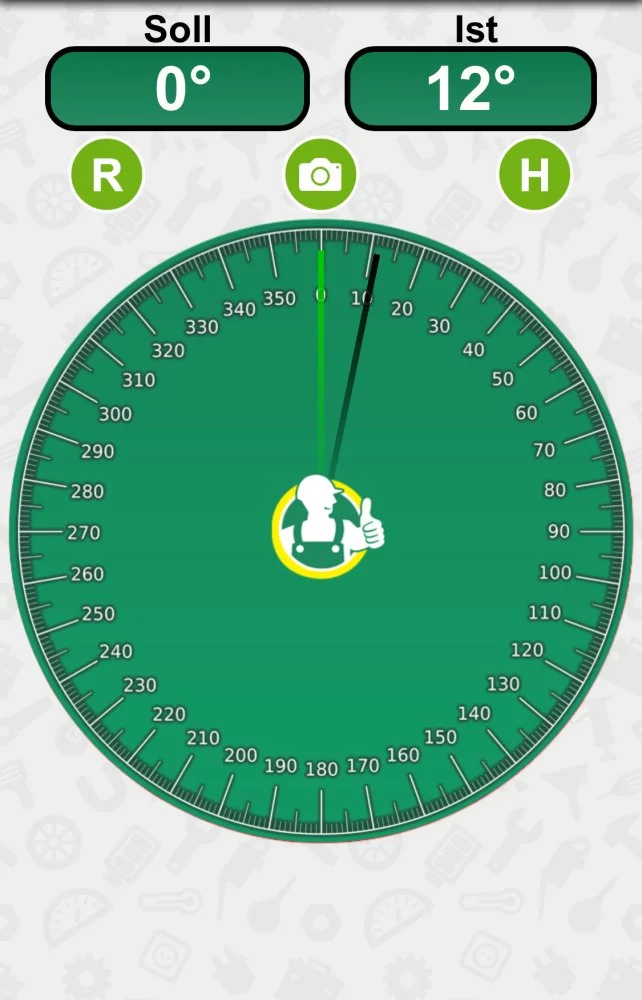

wie messt ihr die grad zahl der Steigung?
ich hab auch ne auffahrt, die aber kein Problem darstellt.
ich hab das handy auf den Boden gestellt und dann wird 12 grad angezeigt.
ist das ein verwertbares Ergebnis oder muß man da noch was Umrechen?
die einfahrt meiner Schwägerin ist noch steiler und die kommt mit ihrem spring auch ohne Probleme rauf.
