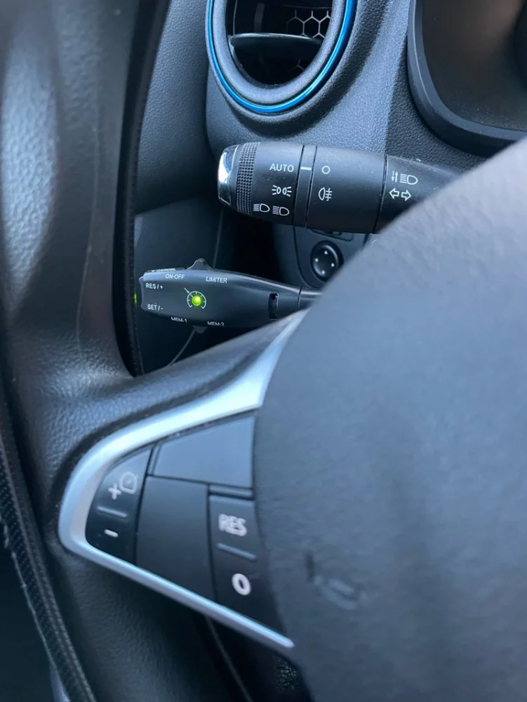

Ich habe tatsächlich so eine montieren lassen:Der erste verfügbare Tempomat für den spring hat seinen Weg zu mir gefunden.Anhang anzeigen 10469
E-Cruise CAN P&P Dacia Spring ab 2020-
E-Cruise CAN P&P Dacia Spring ab 2022 (CP1601000+ Wire1530266+ Wire1530308)www.a-a.de
Preis wird wohl um die 800€ liegen komplett montiert.
Funktioniert wunderbar, und die beiden memory Geschwindigkeiten sind bei Überlandfahrten wirklich die Krönung.
etwa € 500 fürs Apparat, und 4 stunden Arbeit total (etwa 3 fürs Montage) .
Das brauche ich einfach, gibt das benötigte comfort fur rechte Fuss und Knöchel .
