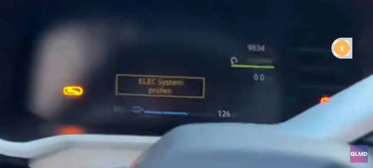

Das macht den Malmedie Film noch seltsamer. Müssen wir den mal einladen, daß er zeigt wie man einen Spring killt?
Ich hatte es oben ja schon mal gefragt: Sieht man im Video tatsächlich irgendwo kurz das Spring-Cockpit mit den 140km/h, oder sagt er das nur?
Ja, 141 km/h, ganz kurz, dann kam wohl eine automatische Bremsung, bzw. die komplette Schubabschaltung.
Kurz vorher kamen erst ein paar mal die 130, 131 und dann kurze Zeit später ging es dann weiter rauf. Vielleicht ist der Begrenzer kaputt gegangen, warum auch immer und dann reichte wohl das Gefälle für 141.
Ist aber alles müßig, darüber zu spekulieren. Vielleicht sollte man das eher zum Anlass nehmen, das Auto nicht bis in den Begrenzer zu fahren.

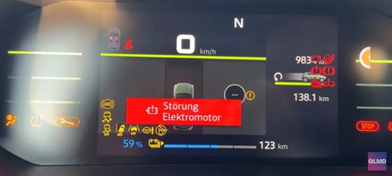

Matthias Malmedie war mit dem Spring auf der Nordschleife und hatte die Fuchsröhre runter 140km/h erreicht, was der Motor mit einer Fehlermeldung und Totalausfall quittierte...
Weiß Jemand, was aus dem Schaden geworden ist (siehe YT Video)
