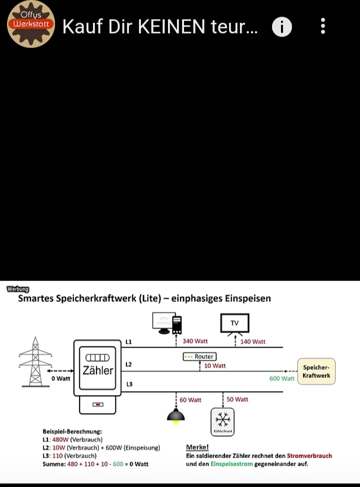

Saldierender Zähler...in der Wohnung ?
...im Haus ein Smartmeter ?
Zugeschaut, mitgebaut...mit Basic Wissen ist doch Vieles möglich, der Ferraris- Zähler kann auch ein rückwärts...im Altbestand: schauen wir mal, wie lange das noch geht.
