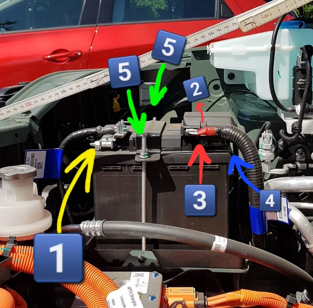

Was ist das für ein Kabel welches seitlich ( auf der hinteren Seite der Batterie) in die Batterie gesteckt wird, ist das ein Sensor oder Fühler?
Hilfsbatterie Ausbau nach Zahlen von der wuchtigen großen 1...5 für nicht unbegabte Handwerker:innen machbar:
Mit "kleiner Rätsche (1/4-Zoll) , + halbe Verlängerung " mit Nuss SW10 geht zügig. Gabel- Ringschlüssel benutze ich dafür...nie.
Schwefelsäure- Entlüfltungs- Schlauch , gesteckt an der hinteren Seite, geriffelt, vorsichtig aus der Batterie herausziehen, ggf. passt der kleine Rohrwinkel nicht mehr an der neuen Ersatzbatterie, Alternative verwenden.
Batterie Einbau in umgekehrter Reihenfolge, d.h. von 5...1 als finaler 12Volt Kontaktanschluß.

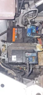

Mit welchen Mittel könnte ich denn drumherum reinigen? Die Halterung und die Gewindeststangen werde ich erneuern, diese sind ja komplett angefreesen, aber der Rest der sich drumherum gebildet hat, den würde ich gerne säubern.

Batteriehalterung nach Ausgasung der Batterie, Nachbehandlung
Danke für das Danke🤝, bevor es aber knallt und schmort :
Besorge Dir doch bitte diese fehlende
Pluspol- Kunststoff- Abdeckung,
⚡Kurzschlußgefahr über die M8 Schrauben am Pluspol ,
oder unnötiger Weise...bei ungeschickten Zufällen ...im Leben...
mit langen Gabel/ Ring-Werkzeugen, z.B. beim Anziehen der M6- Gewindestangen zur Befestigung der Batterie...u.v.m.
Diese einfachste Blechspange zur Batteriebefestigung*** mit Bürste und Schmiergel entrosten, entfetten und final lackieren...z.B. Lidl-Spray schwarz 3,99 , allemal günstiger als beststellen*** und warten***
Gefahr erkannt--Gefahr gebannt...bitte Nicht träumen bei dieser Aktion...📱...📴
Alle anderen Tips und Wünsche ...siehe oben
LG🌲
Vorher alles was mit der Säure in Berürung kam mit warmem Wasser gut abspülen. Dann dürfen die weiteren Konservierungsschritte folgen.
Auch wenn das albern klingt, Schutzbrille und Handschuhe nicht vergessen.
Warum soll das albern klingen?
Albern sieht es aus, wenn man vermeidbarerweise mit Augenklappen und verbundenen Hufen rumlaufen muss!
Batteriesäure ist die Pest.
Das muss man wirklich gründlich reinigen sonst frisst die ewig weiter.
Erst mit Wasser ordentlich spülen dann nehme ich Seifenwasser (Seife = Lauge das neutralisiert Säure) und dann wieder nur Wasser.
Farbe die abgelöst ist abschleifen und neu auftragen.
Stelle regelmäßig kontrollieren.
Ich würde noch weiter gehen, keine normale Farbe nehmen. Es gibt Owatrol mit Farbe das würde hier der richtige Ansatz sein.

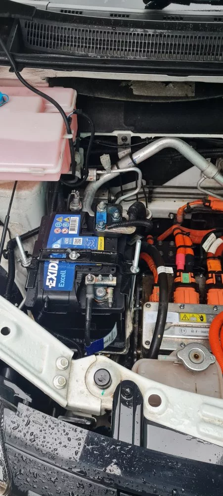

So die Batterie ist heute angekommen und habe mich direkt an die Arbeit gemacht. Da wo ich ohne etwas abzuklemmen dran konnte, habe sauber gemacht mit lauwarmen Wasser und Spüllmittel, ging gut weg. Batterie und die Halterung neu angeschlossen und befestigt und es läuft alles. Werde den Motorraum weiterhin im Auge behalten, ob sich da etwas verbreitet.
Vielen Dank an euch für die Ratschläge und Hilfe.
