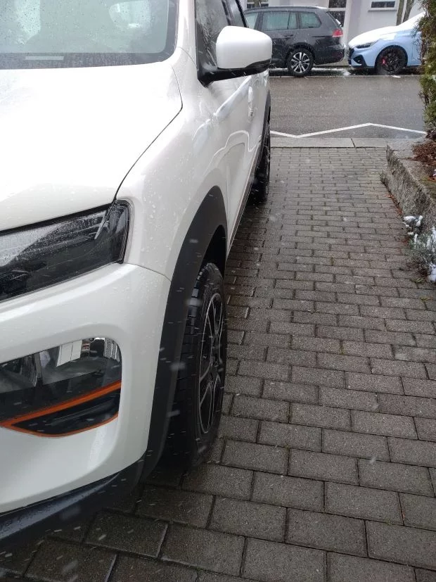

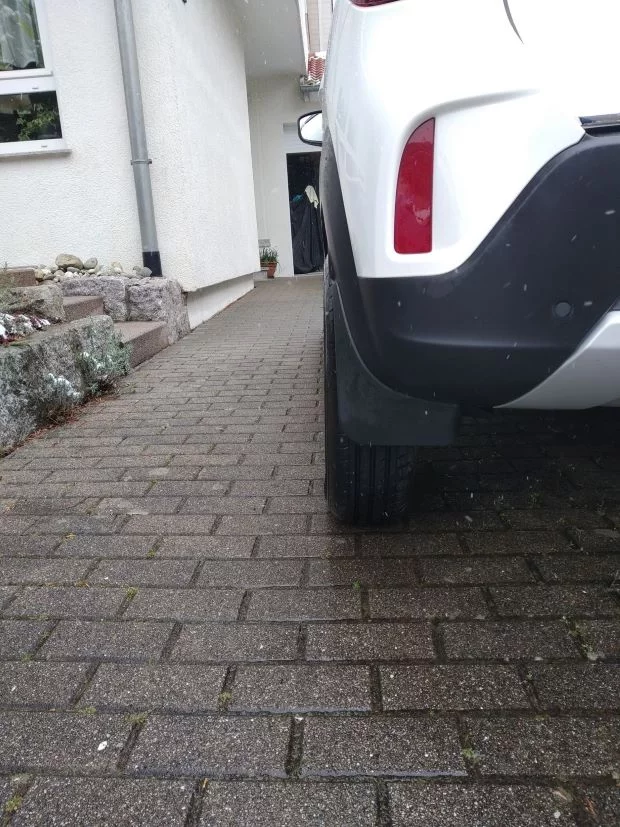

Ich habe seit 4.4.2022 vom TÜV eingetragene Distanzscheiben drauf auf Orig.-Stahlfelge. Vorne 15mm, hinten 20mm, somit ist die Spurbreite v/h gleich, auch optisch gleich. Anfangs habe ich meiner Frau nichts davon gesagt; sie benutzte den Spring damals zu 80%. Aber nach 2 Tagen meinte sie: "kann es sein daß der Spring nicht mehr so schaukelt ? Irgendwie fährt er sich anders."

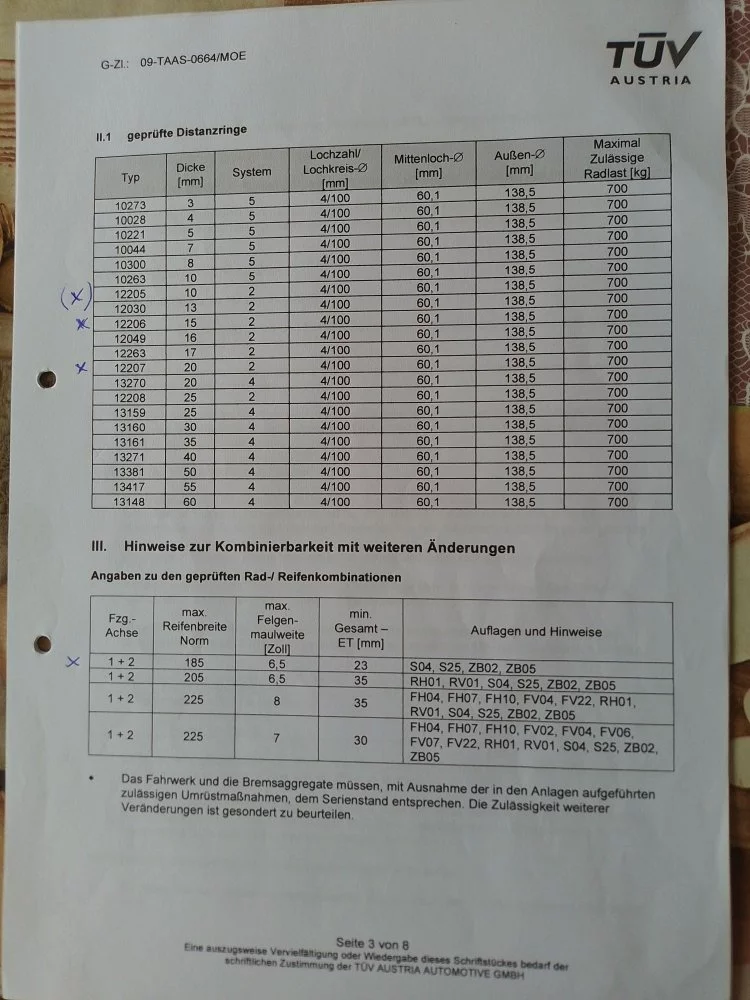

Hersteller: SCC 12206 vorne, SCC 12207 hinten. Alle mit längeren Schrauben und Radnabenzentrierung. Es sind Dist.-Scheiben vom Dacia Sandero - Typ SD. Teilegutachten Nr. 09-TAAS-0664/MOE. Der Gutachter meinte das wäre egal, wir prüfen das. Eintragungskosten damals waren 58,50.-€, plus neuen Fahrzeugschein.
(Einzelabnahme)
kannst Du eine Kopie hier einstellen?
Ja mache ich.

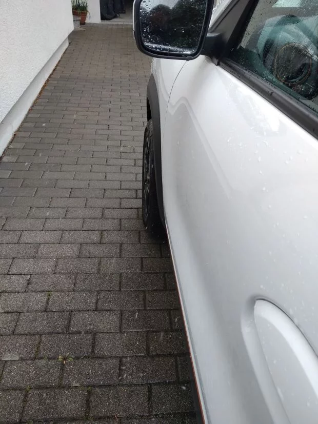

das Teilegutachten hat den Prüfer damals nicht interessiert, es war eine Einzelabnahme, es mußte nur der Radfreilauf und Lenkeinschlag gewährleistet sein. Die Räder dürfen auch nicht weiter als die Karosserie überstehen. Bei größeren Distanzscheiben wird es dann schon kritisch.
