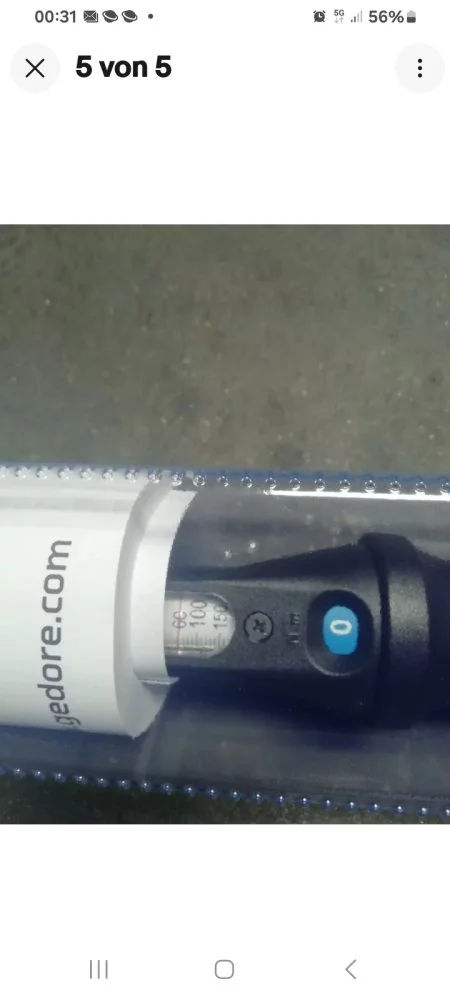

Mechanischer Auslöser:
GEDORE: Kann tournusmäßig, alle 5 Jahre/ ca. 5000 Knackies möglich zum Kalibrieren ganz einfach geöffnet und bei Bedarf nachjustiert werden, KLASSE...
...hält länger, wenn nach Benutzung auf Null/ entspannt gedreht wurde...hihi

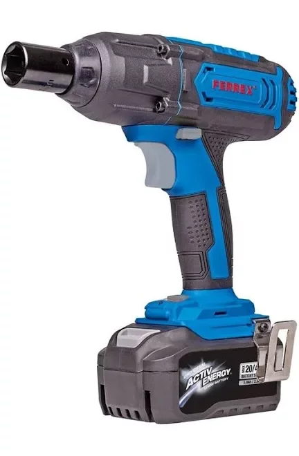

Den größeren Ferrexschrauber zum Räderwechsel kann ich empfehlen. Und nein ich kriege kein Geld vom Aldi😅Schade eigentlich😅
120Nm-Drehmomentenschlüssel zur Sicherheit🦾nach Knack, noch nen Müh weiter, also eher 140? und gut☕️Die „alten“, ich meine erfahrenen Schlosser/Schrauber brauchen natürlich keinen Drehmomenten🗝️

Eins der wenigen Ferrex-Akkugeräte, die ich noch nicht habe😁

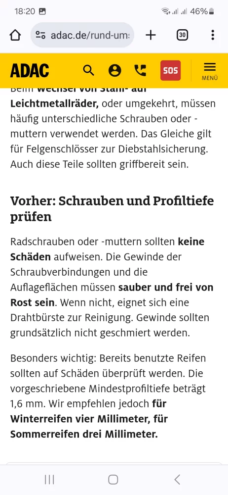

Zum Drehmoment der Radbolzen: es gibt einen fachlichen Grund weshalb die Bolzen nicht zu fest bzw. nicht zu locker sein dürfen. Manche machen auch Öl auf´s Gewinde damit es nicht rostet .... genauso ein Mist.
Es gibt genauso einen fachlichen Grund, weshalb man besser mit 0,0 Promille fährt.
Natürlich kann man mit einem oder zwei Glas Bier / Wein Auto fahren. Oder mit falsch montierten Rädern.
Fakt bleibt aber: beides ist fahrlässig.
*Klugscheismodusaus*
Gruß Eck
P.S.: jetzt hab´ ich mir wieder richtig viele Freunde hier gemacht....😇
Mit Öl ist das dann nicht mehr der vorgeschriebene Drehmoment. Die Werte werden ohne Öl ermittelt. Klar, mit neuen Schrauben und Gewinden, aber ohne Schmiermittel. Das heißt: reinigen aber nicht schmieren.
Noch besser ist Fett am besten auch noch auf den Kugel oder Kegelbund.
Dann werden die Schrauben so richtig lang bis sie ohne erreichen des Drehmoments brechen.
Spaß beiseite.
Schrauben und am besten auch Gewinde immer nur mit geeigneten Drahtbürsten reinigen.
Und ich nochmals. Radschrauben zu fetten oder ölen ist verboten. Das Drehmomen ist auf nicht geölte Schrauben ausgelegt!
Wenn der Reifenladen nach TÜV oder ISO 9001 arbeitet wird das sogar überprüft.
War mir immer eine Freude wenn wieder eine Audit bei mir stattgefunden hat.🤣
