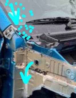

Ach, das 2. Bild ist ja interessant. Bei dieser Abflussöffnung steckt doch serienmäßig der nasse Schwamm. Soll der beim Verstopfen helfen....Ich glaube der saß etwas tiefer als das Loch, aber der Sinn erschließt sich dann ja erst recht nicht.

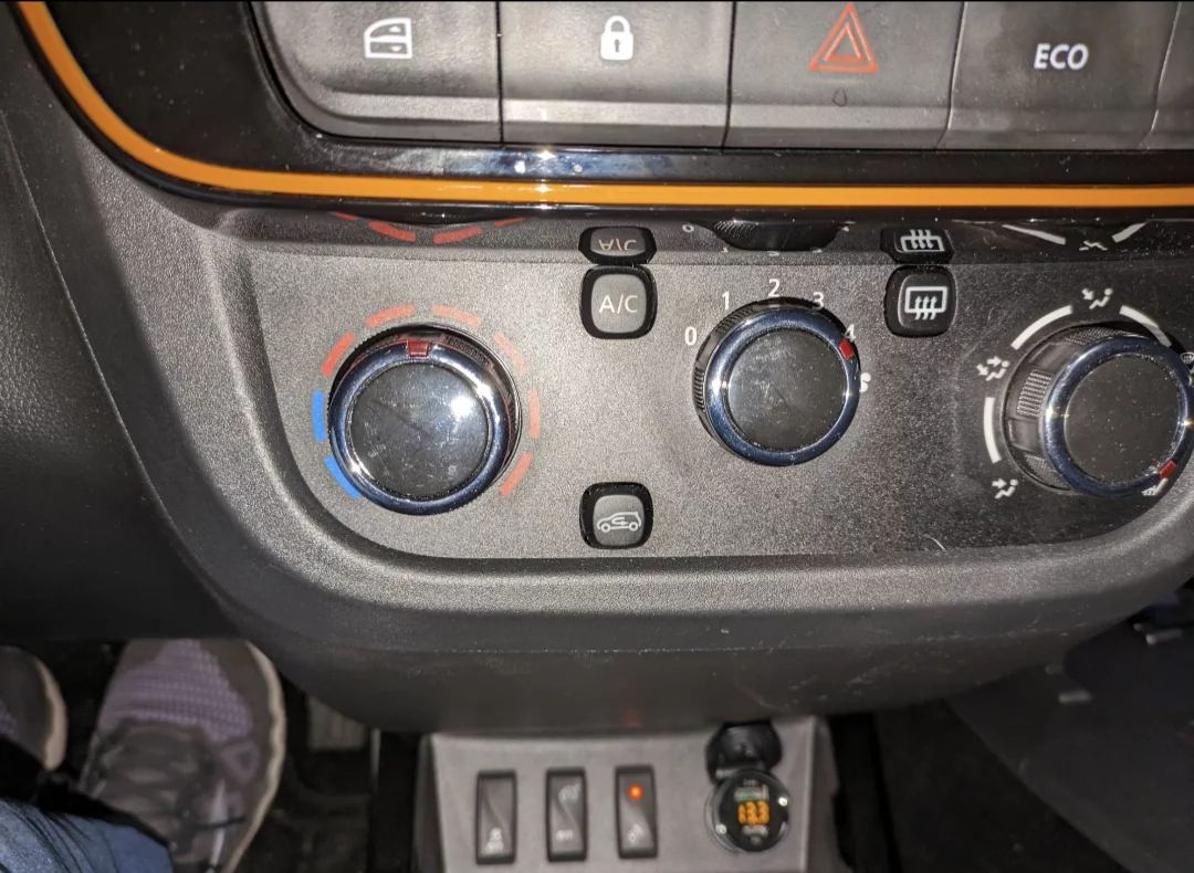

falls jemand das gleiche Problem hat, entfeuchten muss und sich wundert dass nichts entfeuchtet..... der Klimakompressor schaltet bei volle Pulle warm ab.
also nur höschtens 12 Uhr Warmluft und AC an.
Bei mir funktioniert die Klima nur bis 11 Uhr Stellung. Bei 12 Uhr geht die schon nicht mehr an.
Ich habe es eben nochmal getestet und ein bisschen rumprobiert:
Bis exakt zur 12 Uhr Position (einschließlich) des Temperaturreglers läuft der Kompressor bei AC Betrieb. Wählt man wärmer startet der Kompressor nicht mehr. Auch wenn man länger wartet wegen des Intermittierens. AC Licht ist immer an. Lüfterdrehzahl irrelevant.
Entfeuchten möglich
☆☆☆☆☆ DAS ist
eine "gute Empfehlung" [ + / - ] , womöglich abhängig von weiteren elektrischen Verbraucher, die gleichzeitig , ggf. Im Hintergrund gerade geschaltet/ abgerufen werden,
ggf. mit/ ohne ECO u.v.m
Danke, @Rainer K. !
Hat Dich Deine Erinnerung nicht getrogen!
Blöd ist diese Schaltung trotzdem.
Na ja, zumindest gut zu wissen: Also Temperatur immer auf maximal "5 vor 12", wenn zusätzlich entfeuchtet werden soll!
LG aus dem verregneten Schwarzwald 🌲 🌲 🌲 🌲 🌲 🌲

Regenwasser im Spring
...Die Ablaufgummis in der Bodengruppe vorne links und rechts werde ich mal vorsorglich mit nem 6er Bohrer mit einem Durchgangslöchlein durchlässiger gestalten...
Beim Parken: so wie‘s aussieht, ist der Eingang des angeflanschten Gebläsekasten...(wie Opel Omega B ¡¿¡) vom Windleitblech unterhalb der Frontscheibe auf der rechten Beifahrer-Seite.
Falls das Fahrzeug also mit verschmutzten, verdreckten Abläufen an der Straße, leicht nach rechts geneigt abgestellt würde, könnte sich auch das zurückgestaute Regenwasser dadurch einfacher über den Frischluftkanal in den Innenraum ausbreiten...Leider...
Ein Garagenparker wird wahrscheinlich nie mit diesem Problem konfrontiert. Jemand der unter einem Baum immer parkt wahrscheinlich schon eher. bei normalem Regen hat es ja das Wasser durch den Dreckpfropfen geschafft. bei dem Starkregen war Schicht im Schacht.
Vielleicht liest ja Dacia mit und baut beim nächsten Spring eine Service Öffnung ein. lässt sich dann ohne viel Aufwand ausblasen und beim Service überprüfen.
