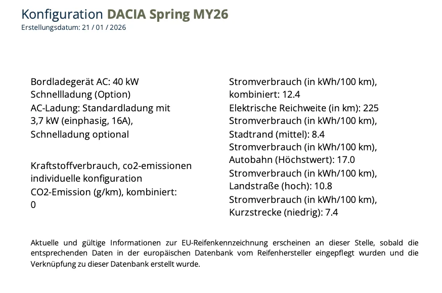

Mir leigt hier ein Kaufangebot vor. Also verpflichtende Dokumente, kein Geschreibsel oder Prospekt sondern verbindlicher Kaufvertrag! Das ist definitiv offizieller als jede Webseite.
Und da steht eindeutig Dacia 2026, schwarz auf weiß, Boardladegerät: DC 40kW Option, AC-Ladung: Standardladung 3,7kW 16A.
Siehe selbst. Für mich sieht es so aus, als würde Dacia hier Geld sparen und in Deutschland nur 3,7kW On-Board Lader anbieten, wegen Schieflast.
Ich habe übrigens den Kaufvertrag aus 2023 gefunden und da ist der AC Lader nicht gesondert aufgelistet...Und nein "OnBordlader“ bedeutet nicht das Ladeziegel, das ist der verbaute Lader im Fahrzeug der DC in AC umwandelt. Deswegen auch das Wort "ONBOARD".

Ist das ein Durcheinander und teils missverständlich. Entweder man will das Auto kaufen, und dann sind die grundlegenden Daten hier zu erkennen, oder man lässt es besser um nicht enttäuscht zu werden. Auf ein paar mehr kw oder Ampere oder was auch immer, kommt es im Betrieb nicht an. Da tut er was er soll, auch wenn es manchmal knapp ist.
@daciakae
Sorry, aber ein AC 3,7 kW „On-Bordlader“ einphasig wäre neu und im Hausnetz in DEU als Dauerlast nicht zulässig.
Zudem steht da „Schnelladung optional“.
Da stellt sich mir die Frage, wie denn dann die Schnelladung AC dreiphasig gehen soll, wenn nach Deiner Ansicht ein Gerät im Fahrzeug nur auf einphasig AC 3,7 kw (230 V bei 16 A) zuläßt?
Ich kann das so bestätigen, in der Fahrzeugbeschreibung meiner Bestellung steht:
AC-Ladung: Standardladung mit 3,7 kW (einphasig, 16A), Schnellladung optional

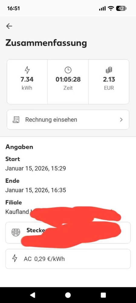

Grundsätzlich geht 22kW nur 3-Phasig laut Standard für die Ladung von E-Autos.
Allerdings lädt jeder Spring nur auf einer Phase, ergo maximal einem Drittel der 22kW. Meines bescheidenen Wissens nach ist der Lader im Spring auf 30A intern begrenzt, was theoretisch 6,9kW Leistung ergibt.
Ich hatte bisher max 6,77kW:
(7,34kWh / 65min) x 60min -> 6,775kWh in 60min -> 6,775kW Ladeleistung. Wie die Spannung zu der Zeit im Netz war kann ich nicht sicher sagen, da ich nicht abschließend sagen kann, ob meine Straße im selben Verteilnetzknoten hängt. Vermutlich aber eher nicht, da die da an dem Riesen Laden garantiert auf Mittelspannung hängen und ihren eigenen Trafo haben und mein Trafo 100m weiter von meinem Haus sichtbar steht.
