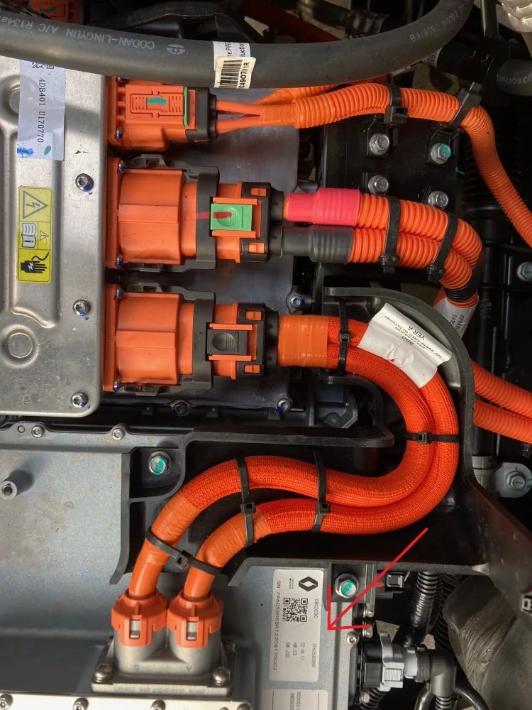

@VonTrier : woher hast Du die Info, das im Spring kein DC/DC-Wandler verbaut ist?
Es gibt/gab irgendwo einen Schaltplan im Forum. Du siehst und hörst es aber selbst dass der Inverter beim Nachladen der 12V Batterie immer aktiv ist. Kühlflüssigkeit zirkuliert, das kann man hören. Und wer den Finger in den Ventilator steckt wird es irgendwann auch fühlen. Und die 12V werden durch ein normales Ladenetzteil erzeugt. Logisch, da bei einem normalen Gebrauch als Auto, was meist der Fall sein wird, der Inverter immer aktiv sein muss.

Genau so ist es... und der DC/AC Wandler ist wie gesagt Schutzisoliert. Das heißt keiner der zwei Pole ist als Erde definiert. Es wird automatisch der zu Erde der an den N bzw. Erdung angeschlossen ist. Deshalb ist es auch egal wie rum du den 230V Stecker in den DC/AC Wandler einsteckst.
Der DC/DC Wandler ist hier:
