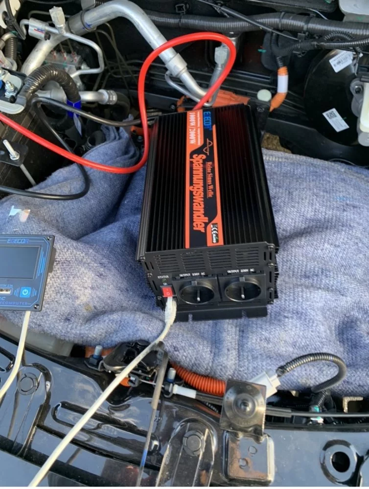

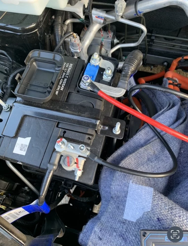

Ich würde einen 1000W echten Sinuswandler empfehlen. Das packt der DC/DC Wandler locker im Spring. Einfach vorne direkt an die 12V Batterie klemmen. Müsst halt den Zündschlüssel drin lassen, das der DC/DC Wandler auch läuft.
Ich habe zum Beispiel den hier: Diskussion zu 1000W 2000W DC 12V AC 230V Reiner Sinus Spannungswandler Wechselrichter USB DE | eBay
Versorge damit im Notfall Phase 1 vom Haus... Für das bissle Licht, zwei Kühlschränke, Heizungspumpe und EDV lang das locker.

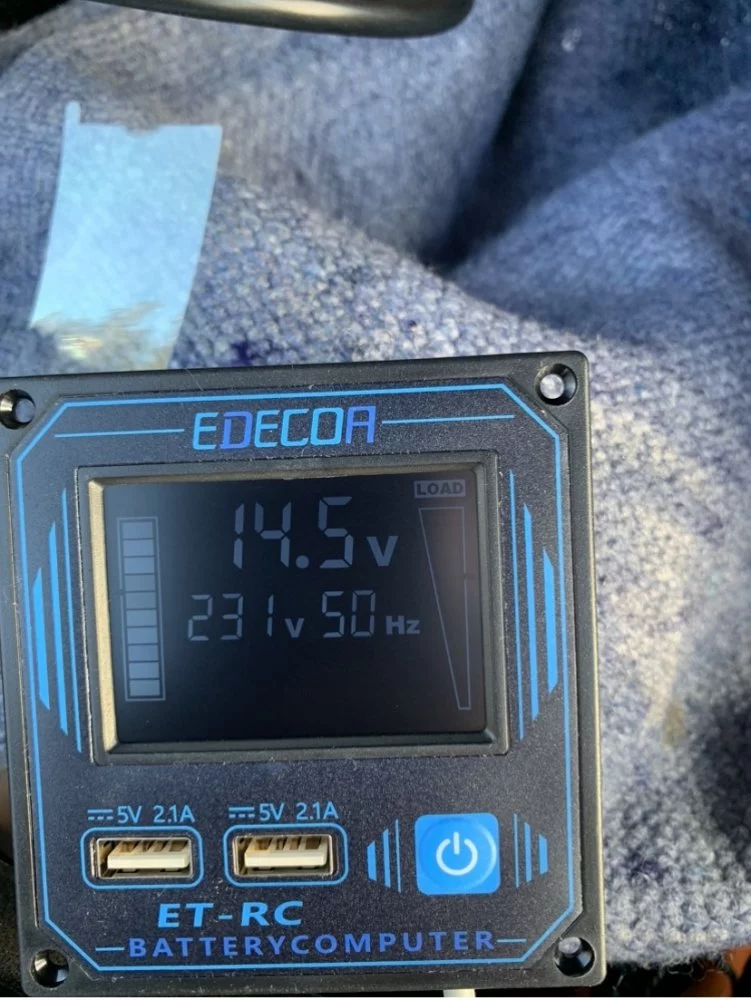

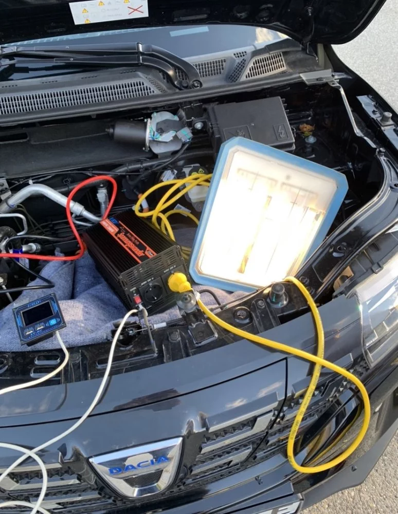

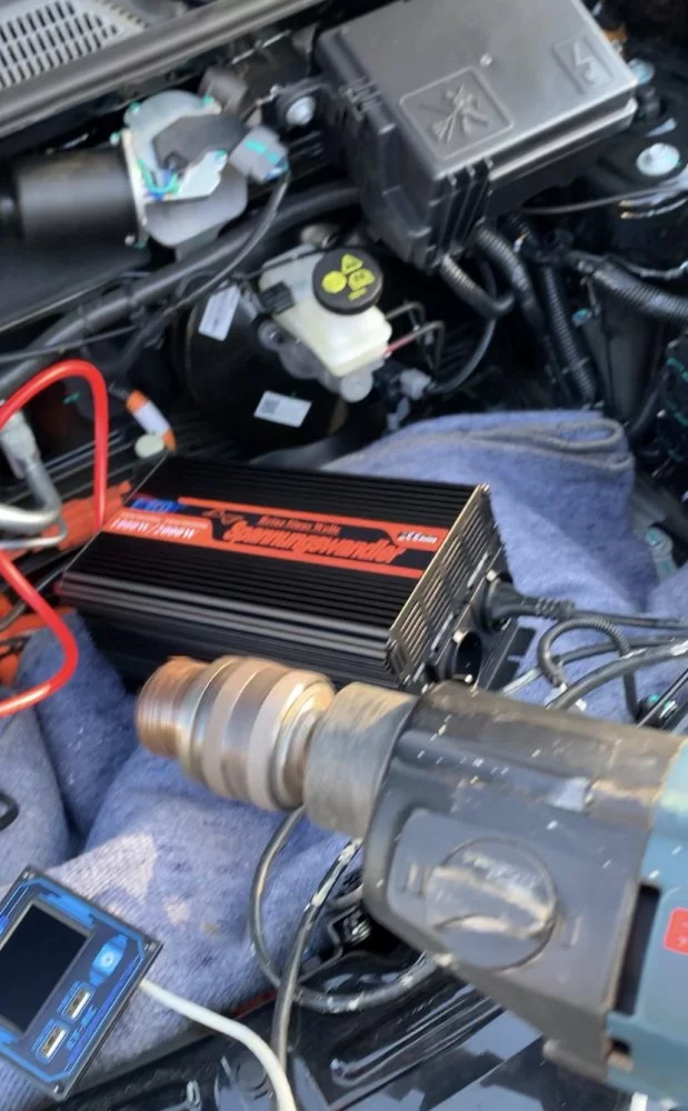

Ich habe einen mit reiner Sinus Welle 2x1000W für 160€ und habe ihn getestet mit einem Strahler 80W und anschließend mit einer Bohrmaschine 800W die beim Starten etwas mehr zieht

Da liegst du falsch. Hinter den Sicherungen ja. Direkt an der Batterie nein. Dacia/Renault hat ganz klar erklärt dass die 12V Batterie an EV-Wagen integrales Teil vom Antrieb sind.
Ausserdem gibt es keinen DC/DC Wandler im Spring. Der Inverter macht aus der Hauptbatterie eine Wechselspannung die dann von einem AC/DC Wandler in die Ladeleistung für die 12V Batterie umgewandelt wird.

bei bis zu 800-1000W Leistungsentnahme bei Standby-Schaltung bleibt die 12V-Spannung konstant.
Darüber liegende Impulse (Einschalten eines Kühlschranks) fordern für 1-2Sekunden die 12V-Batterie wegen des hohen Einschaltstroms des Kompressors.
