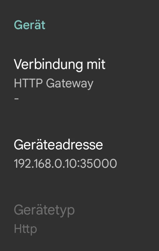

1) muss zum Auslesen der Motor gestartet (grünes OK) werden?
2) CanZE Plus soll einen WLAN Adapter unterstützen. Wie muss dieser in der App konfiguriert (siehe Bild) werden?
(habe einen OBD2 ELM327 WIFI V1.5 rotes Gehäuse)
3) alternative für CanZE ?

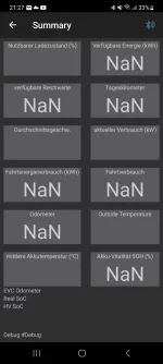

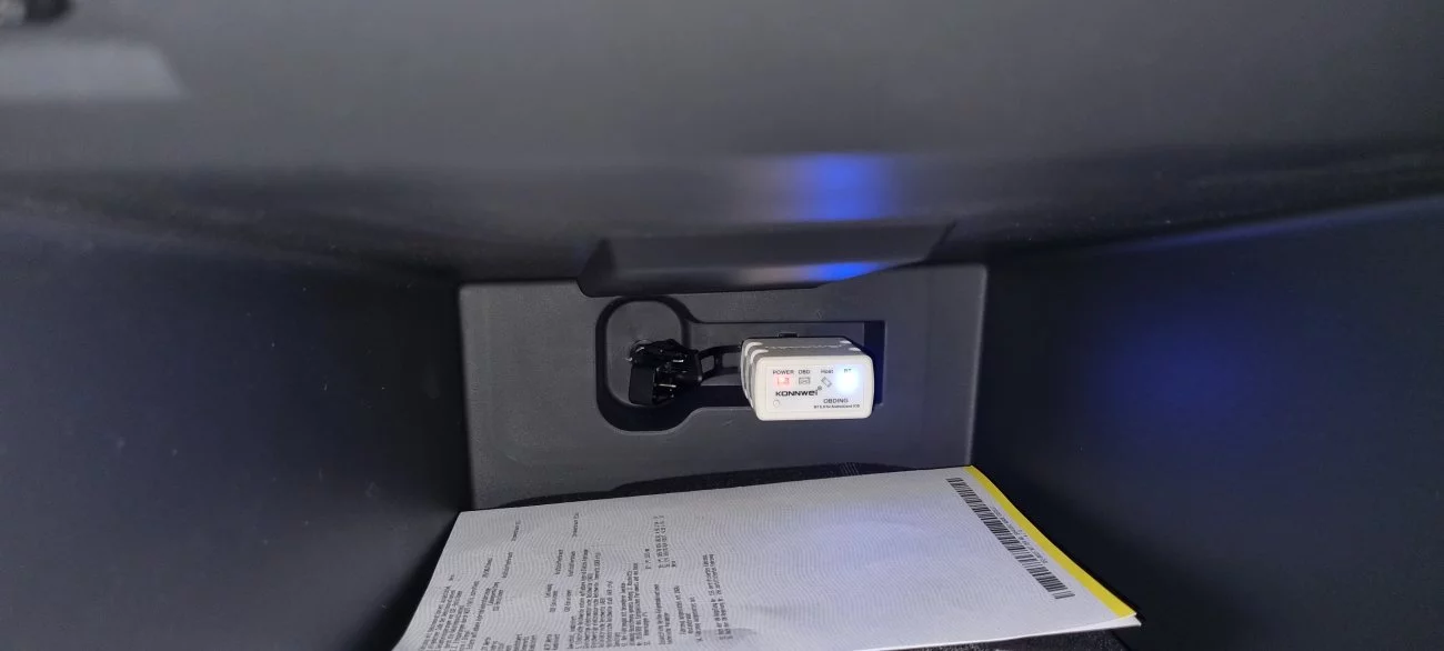

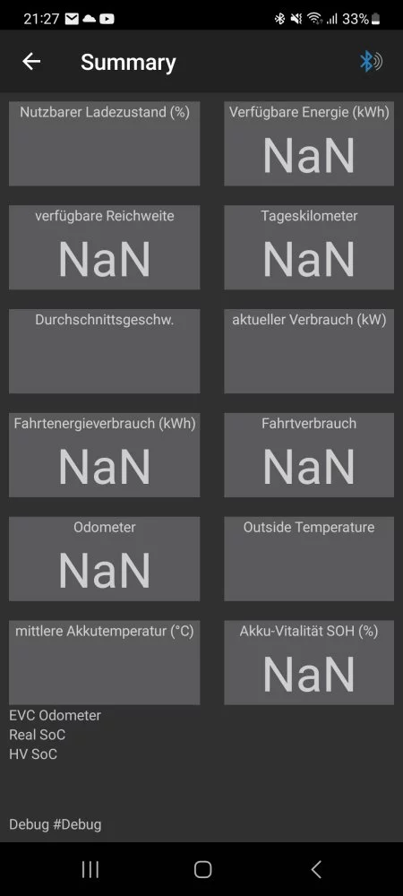

Fa ich schon fleißig hier gelesen habe, wollte ich natürlich direkt den Akku mit CanZE und Konnwei checken.
Dann die erste Enttäuschung:
Adapter verbindet sich mit dem Handy, aber ließt nix vom Auto aus.
Gibt es da unterschiede bei den Adaptern?
Ich habe den:
KONNWEI KW902 Mini BT 5.0 OBD-II Auto Diagnose Scan Tools für IOS Android System (weißes Gehäse)
Bei unserem Zafira hat er mit einer anderen App funktioniert. Diese andere App kann aber nicht den Spring auslesen.
Was nun?
Anderen Adapter bestellen?
Der Wagen muss auch wach sein, im Zweifel mal starten.
Ich hab bei meinem auch schonmal Probleme, das liegt an CanZe.
Probiermal einen Smartphone Neustart und dann CanZe starten.
