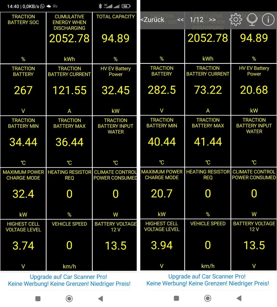

Das Problem ist, dass dein Spring ein TMS hat und meiner nicht. Das BMS regelt bei meinem Spring die Ladeleistung bei niedrigen Temperaturen runter und das war es auch schon.
Bei hohen Temperaturen passiert nichts. Hier mal der 3. CCS-Ladestopp meines Malente-Roadtrips vor ein paar Tagen:
Jetzt frage ich mal:
1. Warum wird bei 36,44 Grad Akkutemperatur mit 32,45 kW geladen?
(Total ungesund für die Zellchemie)
2. Die Akkutemperatur hat sich durch das Laden auf 41,44 Grad erhöht, warum wird trotzdem mit immer noch 20,68 kW weitergeladen?
3. Ich fahre mit 44 Grad Akkutemperatur auf die Autobahn mit voller Beschleunigung (2 rote Balken und 30 kW Entnahmeleistung aus der Batterie)
Warum keine von dir zitierte Schildkröte?
Die Antwort ist einfach: meinem Spring fehlt ein TMS. Das ist schlecht in Bezug auf die Degradation.
Die meisten Elektroautos haben ein TMS welches die Traktionsbatterie kühlen oder beheizen kann, damit sie immer im Wohlfühlbereich liegt (um die 25 bis 30 Grad),
entweder durch Luft- oder Flüssigkeitskanäle/-platten innerhalb des Akkugehäuses.
Aber wie gesagt, du hast halt einen anderen besseren Spring als ich.
bei 36°C mit ~1,5C zu Laden halte ich für okay solange man das nicht übertreibt (Anzahl). bei den min 40°C sind es ja definitiv unter 1C. Also wird schon noch geregelt.
Wobei 3,7V zu 3,92V schon n bissl Unterschied macht. klar geht mehr, aber die Zellchemie ist doch bei 3,92V durchaus schon gesättigter. Wobei die 3,92V absolut im Rahmen sind. Die Drosselung ist meiner Ansicht nach eher der Temperatur geschuldet. Allerdings muss man auch klar sagen das man nicht weiß, wo sich die Sensoren befinden. Von daher würde ich schon mal 25% diff annehmen und da sollte das Auto aus Langlebigkeit her nicht mehr als 0,5C Laden @40°C+25%.
