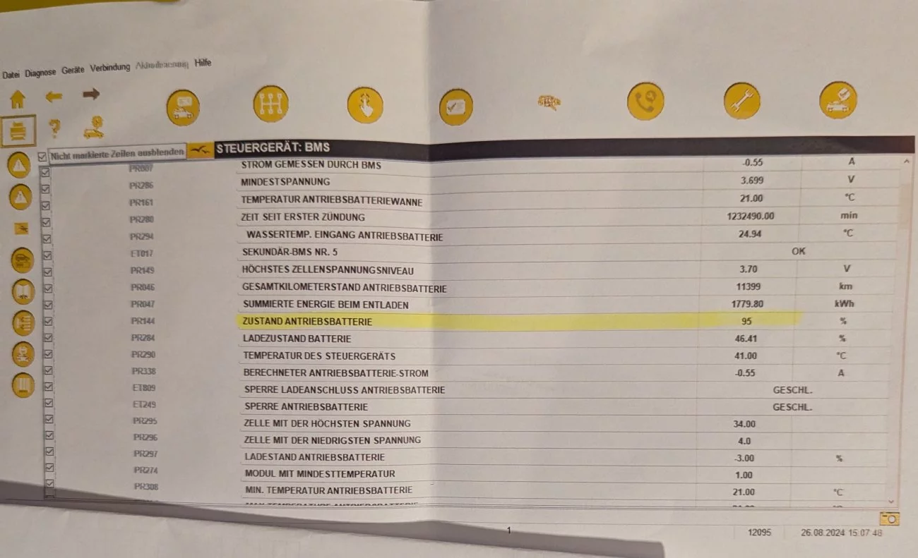

Bei ihm wurde Ende August zur 2. Wartung, mit einem Kilometerstand von 11348 km und
1232490.00 Minuten seit der ersten Zündung, folgendes ausgelesen:

Verstehe ich nicht alles: Zellspannung hoch und niedrig ergibt für mich keinen Sinn. Vermutlich verstehe ich es nur falsch.
Ich verstehe auch nicht, warum der Gesamtkilometerstand der Antriebsbatterie 50 km mehr ist als der Kilometerstand des Spring. 🤷‍♀️
Ich muss nächste Woche eh nochmal zum Händler, da werde ich mal nachfragen.
Bin gespannt, ob man mir das erklären kann...
Da fand ich die Canzee Werte wesentlich einleuchtender als ich die mal sehen durfte. Alle Zellen wurden angezeigt-toll!
Verstehe ich nicht alles: Zellspannung hoch und niedrig ergibt für mich keinen Sinn. ...
Km Oder Gesamtkilometer Angaben, die ausgelesen werden können, schweifen gerne mal ab. Der angezeigte Gesamtkilometerstand im Display deines Cockpit...ist nicht einmal Pflicht. ( Nur die Geschwindigkeitsanzeige ) ☆Trotzdem als wichtige Orientierung dienlich, gerade, wenn böse 😈 Mächte durch Tricks manipulieren...konnten oder schönzeichneten.
💡 Also: kleine Abweichungen, z.B. ~ 50km +/- sind eigentlich als Tolleranz oder Spielraum beim Herstellerprozedure...Test, Test, Test...zu verstehen.
Erst wenn, wie oben erläutert, eine Km Differenz mit monetären ,negativen Auswirkungen auf den gebräuchlichen Gesamtmarktwert des Kfz ersichtlich wären/ sind, muss das erklärt/ aufgedeckt werden können. Nachweis über Austausch von Bauteilen z.B. "Tachoeinheit" oder Motor- Antriebseinheit ersetzt...usw.= üblich, O K.-> Scheckheft/ Datendoku's vorlegen.
● die Leseart der BMS Auswertung oben z.T. ist ungewohnt, die Zellen mit der Nummer x hat den höchsten, mit y den niedrigsten Spannungswert aus bekannter Maßen 72 Stück ?! einzeln zu überwachenden Einzelakku, so meine Erinnerung. Dafür wird dort das höchste, gute Zellspannungsniveau mit 3,7 V , erreicht, ausgegeben.
Hm. Ich lese es so, dass alle Zellspannungen zwischen 3,699V und 3,70V liegen. Sprich, das BMS arbeitet gut und balanciert die Zellen perfekt!
Übrigens: Hier sieht man schön, dass die 3,70V, also Nennspannung, beim Spring nicht in 50% SoC umgerechnet werden, sondern stattdessen in 46,4%.
Die Anzeige ist also verschoben zur Wirklichkeit, was wir ja alle wissen: 0% Soc-Anzeige ist noch nicht "leer"
Und ja, die 34 und die 4 sind die Zellnummern mit der höchsten (3,70V) und der niedrigsten (3,699V) Spannung.
Alle anderen 70 Zellen liegen dazwischen!
Da wird es aber eng;-)
Spaß beiseite, in"Ruhe" (das zeigt der Stromverbrauch - 0,55A) und wenn nicht Balancer oder eine Zelle kaputt sind wird das immer so aussehen.
Interessant ist es wie sich die Zellspannungen beim (starken) Laden/Reku oder im Fahrbetrieb geben.
Ist aber leider mit CanZE nicht richtig zu sehen da die Werte seriell reinkommen...
