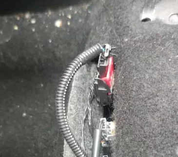

Bei dieser markierten Zunge müsst ihr mit nen kleinen Schraubendreher durnter, dann geht er auseinander.
Nicht vergessen die rote Sicherung auf der anderen Seite mit zu öffnen.
Hallo :)
@Haui entriegelt der Rote das orange Plaste darunter. Leider hat sich grade beim Anschauen :P der Rote Plaste Kram verabschiedet und der Stecker lässt sich trotz öffnungsstellung "rot" nicht öffnen. Bei deinem Bild seh ich nichts oranges mehr und gehe daher davon aus das der rote das orange weg drückt. Kannst du dich noch erinnern ?
