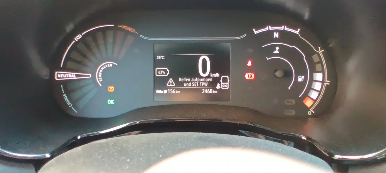

Luftdruck ist ja kein Ding.....aber was ist TPW?
Ein kurzer Zugriff über Google bringt folgendes an den Tag, was die meisten hier im Forum auch kennen. ;)
Die Kontrolllampe  leuchtet auf, begleitet von der Meldung „REIFEN AUFPUMPEN UND SET TPW“. Dies zeigt an, dass mindestens einer der Reifen einen zu geringen Reifendruck aufweist oder eine Reifenpanne hat.
Und aus Erfahrung würde ich sagen:
Wenn die Warnmeldung ohne vorherigen Reifenwechsel kommt, liegt wahrscheinlich wirklich ein Problem vor.
Ein üblicher, gleichmäßiger Druckverlust wird meiner Erfahrung nach nicht erkannt (also wenn der Reifen zb. über 3-5Monate 0,1-0,2bar verliert).
Druckänderungen von 0,1-0,2bar kommen ja auch leicht mal vor, wenn sich die Reifen durch zügige Kurvenfahrten oder Stand in Sonne um 20Grad erwärmen.
Bei mir warnte das System nur einmal ohne vorherigen Reifenwechsel:
Da steckte eine eingefahrene Schraube im Reifen und verursachte einen Druckverlust von ca. 0,2-0,3bar/ Tag.
Also:
Die Warnung ist aus meiner Sicht eine gute Sache.
Einfach mal den Druck aller 4 Reifen checken.
Da fällt dann gerne einer auf, dem man das beim flüchtigen Draufschauen nicht ansah.

Also das Menü zum starten kann nur ausgewählt werden wenn der Spring steht und nur die Zündung an ist. Das OK darf noch nicht leuchten. So ist es bei meinen. Wenn es dann gedrückt wird bis es blinkt, Spring starten bis OK leuchtet und sofort losfahren. Dann startet die Lern/Testfahrt :)

Die letzte Testfahrt in dieser Angelegenheit, nach Anlegen des Sicherheitsgurt, ⏱️...Menue und Reihenfolge über Funktionstaste drücken, Zündschlüssel für ON...aus der Hofeinfahrt raus...erste Links...weiter gerade aus, links und beim Bäcker: Auto abstellen: fertig
Tipp: so könnte eine TPW Kalibrierfahrt zum Bäcker gestaltet werden. Die Luftdrücke hatte ich bereits Samstagabend, bei mir 2,6bar , eingestellt, d.h.verbleiben nach "Fiep" noch 2,5bar netto übrig.
Viel Erfolg
....war etwas tricki, hat nun aber geklappt. Danke für Eure Hilfe.
Gruß Eck
