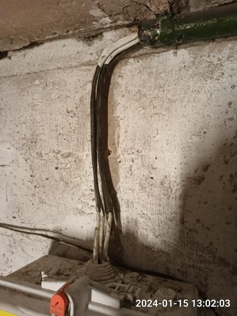

Hier mal was aktuell kriminell kurioses - wo eine E.-Installation Kernsanierung dringenst von nöten ist(wird jetzt auch gemacht, gerade bei Stoffummantelten Leitungen aus 1945?🙈), wenn man sein E-Auto oder Handy;) laden möchte:
Baustrom🤫🫣

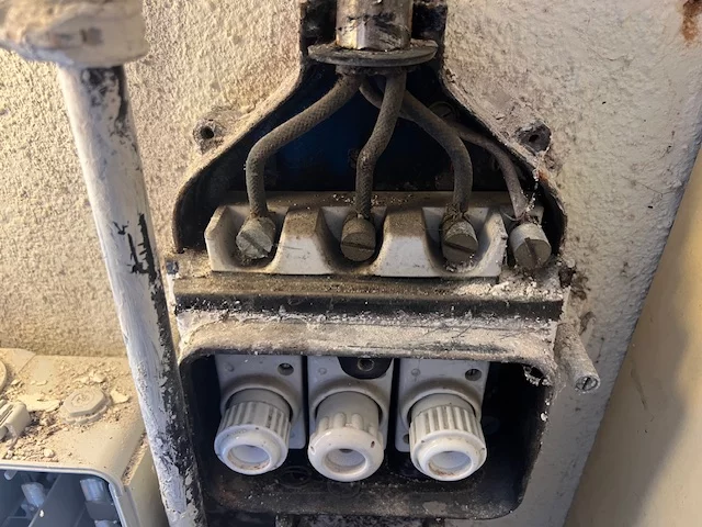

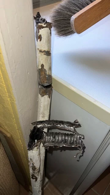

Moins, gestern nen 90 Jahre alten Haussanschlußkasten die Daseinsberechtigung entzogen:

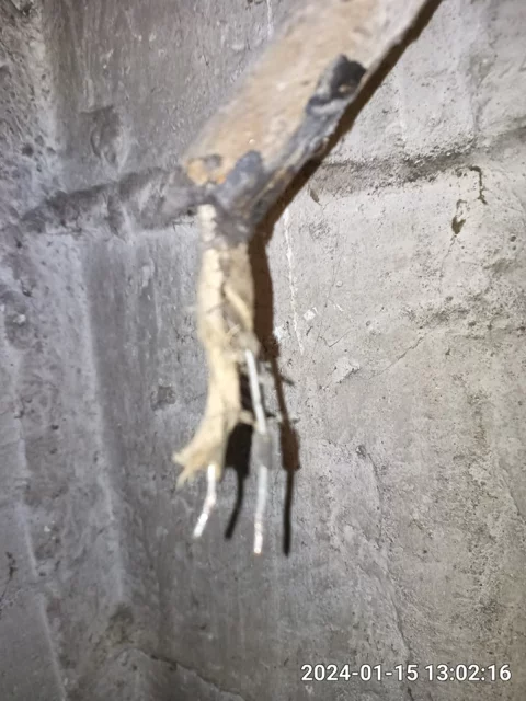

Stoffummantelte Alu-Leitungen:
Die Elektrik ist von 1935. Die Villa von 1920.

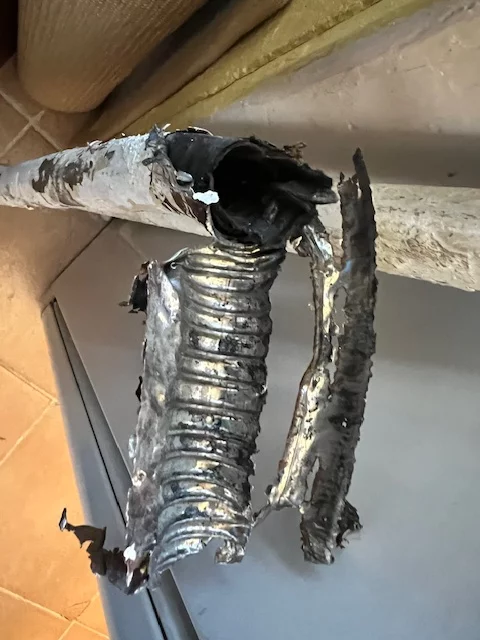

Es handelt sich hier um blechummanteltes Kabel. Das innere enthielt ein Papier/Pappe getränktes, übel nach Teer riechendes Isolationsmaterial, mit Reizhustenpotential😷
Weis jemand zufällig; was das genau war/ist?:
Schwarz, stinkendes Papp-Isomaterial🤢
Google weis leider nichts darüber..

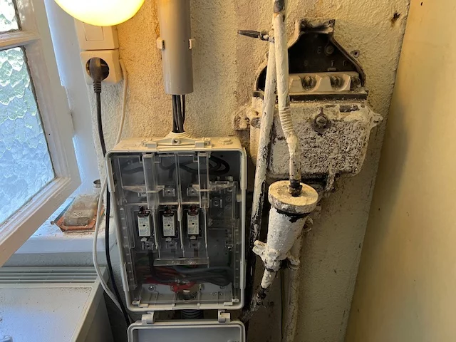

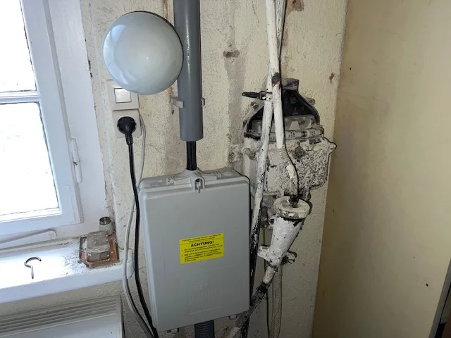

Kuriosum Abzweigdose:
Ich sollte mal >schnell< schauen👀, warum kein Licht mehr in nem Vorraum leuchtet.. hab dann 230V und 115V gemessen und dann die „rote Fahne gehisst“, da die Fehlersuche länger gedauert hätte.. so blieb es beim zeitlich begrenztem Leitungsumschluß, bis die Steigleitung zur neuen Verteilung erneuert wird:
Das kegelförmige Dingens scheint bestimmt auch ne Art Abzweigsose von 1935 zu sein🤔🫣

Das schnell Schauen kenne ich. War bestimmt mal ein Panzerkasten mit Sicherungen, das Kegel Teil.
Mit einer neuen Steigleitung wird es wohl auch nicht besser, wenn der Rest auch so ist.

Wird komplett neu gemacht.
Das waren früher die Lehrrohre in die dann Stoffaderleitungen durchgezogen wurden.
Wie man sieht hat man um zu sparen dann auch Aluminiumleiter genommen und nicht teures Kupfer. ;)
Die Zusammensetzung der Füllung um die Stoffaluadern wäre noch interessant, was das genau war. Stank fürchterlich nach Teer, Chemie & Altöl🤢🫩
Das hast du schon richtig erkannt, das ist geöltes, geteertes Papier und dient zur Isolation zwischen Blechrohr und Stoffaderleitung.
