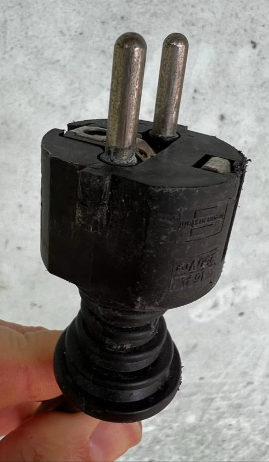

Heute mal ein *noch* harmlos aussehender 🔌, der etwas Temperatur♨️erfahren hat:

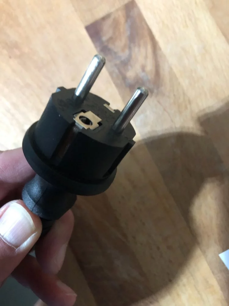

Weis jemand wie die innen verbunden/connected sind?
Noch würde ich ihn nicht wechseln, aber bald..
Der ist schon anständig korrodiert.
Kaufe einen qualitativ hochwertigen Stecker für 2,5mm-Adern, schneide den alten Stecker ab und klemme den neuen dran.

Belastet wird ein Stecker in absteigender Rangfolge durch:
- die Ladeleistung (kW)
- Feuchtigkeit/ korrosive Bestandteile in der Umgebung
- die Gesamtbelastung (kWh)
Der Stecker von @Lodgy sieht mir weniger nach exzessiver Nutzung aus. Eher Alter und/ oder Feuchtigkeit/ Salzgehalt in der Umgebung. (Rostansatz an Kontakten + Kupfersalzausblühungen aus Steckeransatz)
Aber @Lodgy:
Ich würde Dir echt empfehlen, den Stecker baldmöglichst auszutauschen.
Durch die Korrosion an den Steckern hast Du einen ziemlich hohen Übergangswiderstand, der zwangsläufig zu Hitzeentwicklung im Stecker (und Steckdose) führt.
Reibe die Zapfen mit feinem Sandpapier blank ab, nutze den Stecker mit max.8A und besorge Dir möglichst bald was neues.

Wie schon gesagt das Kabel am Stecker einfach abschneiden, die Adern sind innen in der Regel verquetscht.
Dann die Leitung neu absetzen und Aderendhülsen auf die Enden quetschen.
Auf keine Fall ohne oder die Enden verzinnen.
Beides kann dann sehr schnell bei höherer Belastung dazu führen, das der Stecker wieder überhitzt.
Bei Youtube gibt es immer wieder schöne Videos zum Thema.
Besser vom Fachmann machen lassen wenn du einen im Bekanntenkreis hast.
