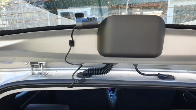

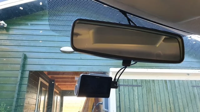

Ich hab ein Xiaomi 70mai A800s 4k Dashcam verbaut. Strom kommt von Sicherungskasten durch die A-säule. Kabel zum Kamera hinten hab ich im Dachhimmel gelegt.
Xiaomi 70mai A800S 4k Dashcam​
Und ein paar Bilder.
