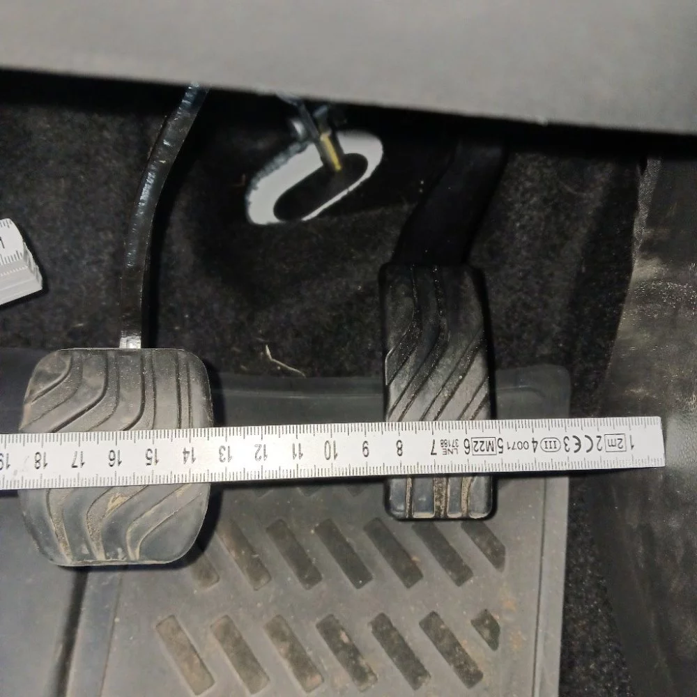

Was mir ein paar Mal schon passiert ist daß ich nach dem Rückwärtsfahren im "Standgas" auf die Fußbremse gehen muß um auf "D" zu stellen. Wenns dann schnell gehen soll beim Vorwärtsfahren bin ich gleichzeitig auf Bremse und Strompedal gekommen, hat aber kein "PENG" ausgelöst weil ich noch kein Update habe. Ist auch ein bisschen eng da unten. Ich denke das neue Update ist so programmiert daß sofort Kraftschluß anliegt um den "Klong" zu vermeiden.
Ich habe dann das Bremspedal später nach links rübergedrückt. Es gibt ständig was zu verbessern.
Das ist mal ein guter Vorschlag (den die Werkstatt besser nicht mitbekommt).
Obwohl ich eigentlich nicht auf großem Fuß unterwegs bin macht mir die Pedallerie da auch manchmal Probleme. Wenn das Hüpferle wieder da ist werd ich mal schauen ob das in Grenzen angepasst werden kann ohne dass z.B. der Schaltpunkt/Bremskontaktgeber nicht sicher weiter arbeiten kann.
Pedalerie
Dieses Bremspedal aus geformtem Stahl, angeschweißte Mini- Pedalplatte steht leider noch sehr eng zum Pedalwertgeber. Dieser lässt sich kurzfristig lösen, 2x M6, Stecker ziehen (ohne 12V Batterieversorgung !)...dann ist viel Platz für Anpassungen DIY möglich...ohne Gewehr...hihi
LG 🌲
☆hätte ich fast vergessen, darauf hinzuweisen: damit lässt sich die eigene Schuhgröße bewerten: passt der dazwischen?... Oder Rattataklonk?
